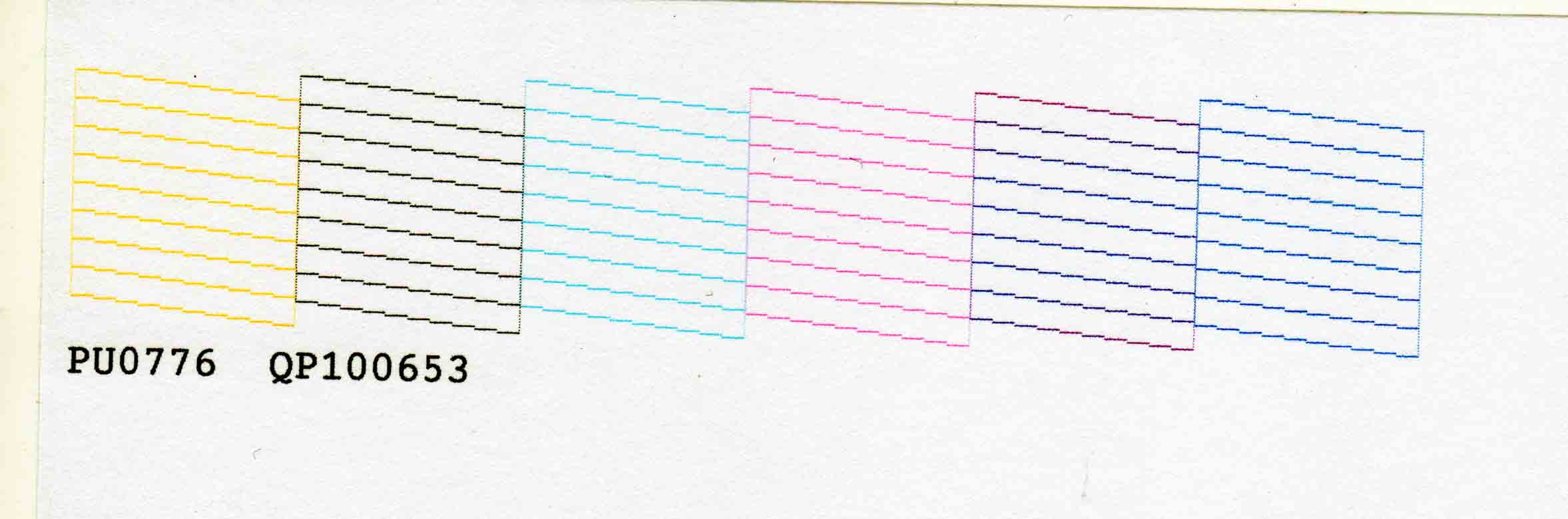

Скан дюз после простоя в пол часа выглядит следующим образом:
Прикрепленное изображение: ________.jpg

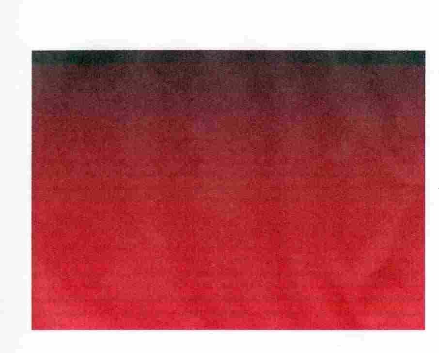

Вот пример печати красненьким цветом, может пригодится для анализа...
Прикрепленное изображение: _________1.jpg

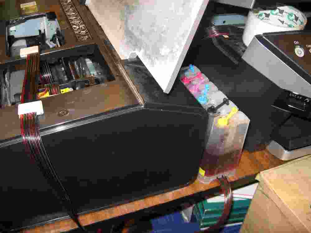

Вот наглядный пример положения снпч, так же, может быть удасться по фото выяснить его модель...
Прикрепленное изображение: foto_snp4.jpg
К слову, была проведена замена СНПЧ на новую, чернила были залиты теже - ИНКО. Результат тот же самый.

Искать... по слову >перелив<.
|    Сообщение #3 Отправлено 27 сентября 2009 - 16:41   My3blkaHT
Черт, точно! Вот, вот же это слово...:)
Значит, просто поднять принтер относительно СНПЧ на 4-6 см?:)

Ржавчина с пружинок картриджей, которая забила фильтр внутри ПГ, и ее теперь ничем оттуда не вымыть - тоже мимо?
|    Сообщение #9 Отправлено 28 сентября 2009 - 14:54   Egor Ts
Можно попробывать промыть ПГ описанными в соответствующем разделе способами: процесс долгий и без гарантии что получится. Я после картриджной снпч отмыл 2 принтера из 3 на обоих пропал циан (год стояли картриджные системы). Если готовы потратить на это хзс дней своего времени- то вперед. Но если надо печатать, то советую сразу купить новый принтер и не мучится. Скажу сразу я отмывкой занимался в качестве хобби, а не ради экономии денег.

Некоторые наши гуру очень категорично относятся к картриджным СНПЧ, это вовсе не значит, что такие СНПЧ бесспорное зло.
Полная замена СНПЧ ничего не решила.
А что она могла решить? Ведь, скорее всего, и старая была исправна. А также криво поставленная новая СНПЧ будет также криво работать.
Как говорил Искатель ищи проблему в донорах (заправка, балансировка).

Чтобы доноры из режима баночек перевести в мариотты вовсе не обязательно их перезаправлять:
Берем большей шприц, открываем оба отверстия, вставляем шприц в воздушное отверстие и нагнетаем медленно в него воздух, который будет вытеснять чернила из воздушной камеры в чернильную. Закрываем заправочную пробку и, только после этого, вынимаем шприц. Если с первого раза не удалось опустошить воздушную камеру, повторяем, только вначале вставляем шприц с воздухом в воздушную камеру и, после этого, открываем заправочное отверстие (иначе чернила перетекут обратно в воздушную камеру).
