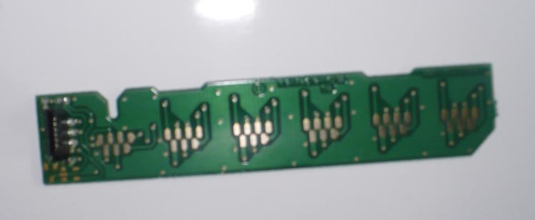

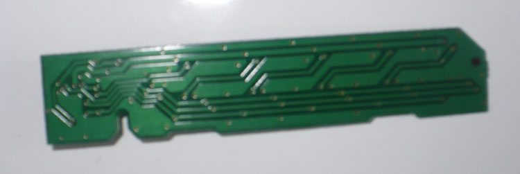

|    Сообщение #6 Отправлено 30 сентября 2009 - 12:00   Printservis
Вообщем седня все собрал и начал тестить! Результат практически тот же ! Единственное , что когда ставишь комплект ригинальных картриджей ( я поставил крышку на место для более надежной фиксации) , после манипуляции каждого картриджа в своем гнезде - принтер начинает определять 5ть картриджей , кроме magentы. Тоесть нажал на замену картриджей , каретка выехала , поманипулировал одним картриджем в гнезде , запарковал , принтер на него больше не ругается ! И так далее пока не остается один magenta - который он все равно не видит ! Думал , может что с гнездом самим ( может разболталось ) , подкладывал уплотнее под крышку - результат тот же ! Места соприкосания контактов с платой определения картриджа в каретки видны ( значит контак есть). Контакты на плате не загрязнены! Все шлейфы прозхвонены еще раз - все целы , пробоев нет! Мать исправна ! Когда вставляешь авточип от resetters , принтер то ругается на liht cyan , то на liht magentu ( каждый раз тоже по разному) . Одно и тоже ! Начинаю приходить к выводу , что навернулась , либо подглючивает плата , котроая стоит в каретке на определение наоичия картриджей! Как от этой проблемки можно избавиться с меньшими потерями ! И где заказать такую платку можно на крайний случай ! Фото платки прилагаю.Спасибо.
  • Прикрепленное изображение: P1020510.jpg
  • Прикрепленное изображение: P1020514.jpg
|    Сообщение #7 Отправлено 05 октября 2009 - 11:08   Printservis
У кого - какие мысли есть? Буду благодарен за любую информацию?

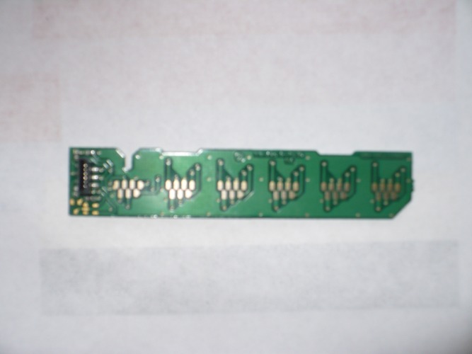

|    Сообщение #8 Отправлено 08 октября 2009 - 08:19   Printservis
Дело все таки оказалось в планке , что определяет авточип ! Сегодня пробывал эту планку переставить в другой Epson R 300 - результат тот же , что и в первом случаи! Та же ошибка : после манипуляций оригинальных картриджей в каретке ( по очереди , один за другим ) принтер уходит в парковку и просит заменить картридж magentu ! Хотя картриджи все исправны ! Но не видит один цвет , как и на другом принтере ! Скорее всего умерла эта планка ! Просьба подсказать , как можно ( если вообще возможно) реанимаровать эту планку ? Если нет , то где можно заказать? Спасибо заранее.
  • Прикрепленное изображение: P1020537.JPG
|    Сообщение #9 Отправлено 08 октября 2009 - 09:51   Electric
2 Printservis- попробуй пропаять выводы разъема и залей припоем все переходные отверстия. Иногда трещины бывают как раз в них. Также не мешало бы проверить чип-резисторы (отпаять, прозвонить и припаять на место). Бывает, что у резисторов отслаивается металлизация в месте пайки. При снятии с платы такой резистор разваливается.

|    Сообщение #11 Отправлено 08 октября 2009 - 11:47   Printservis
Elektric каково сопротивление должно быть на чип - резисторах?
|    Сообщение #12 Отправлено 08 октября 2009 - 17:33   Electric
Сопротивление чип-резисторов можно определить по маркировке. Скорее всего там стоят резисторы с допуском 5%. Они имеют маркировку из трех цифр: первые две-значащие цифры, третья-множитель. Например, 273 расшифровывается как 27*10^3=27000 Ом. Перемычка имеет маркировку "0". На низкоомных резисторах может писаться сопротивление в виде: 1R2- 1.2Ом, R47- 0.47 Ом и т.д. У чип-резисторов размера 0603 с допуском 1% применяется кодовая буквенно-цифровая маркировка.
Epson Stylus Photo R300 2 шт., Ink-mate EIM 1500, EIM-300, EIM-290 + DC-R290K.
|    Сообщение #13 Отправлено 08 октября 2009 - 17:38   Printservis
Спасибо обязательно попробую - по результату отпишусь ! Спасибо огормное и модератору . За правоту и правильное направление мысли!
|    Сообщение #14 Отправлено 09 октября 2009 - 08:16   Printservis
Еще один вопрос на плате расположены 3и чип -резистора с маркировкой 104 , и один тли чип - резистор , толи еще что неимеющее никакой маркировки ! Именно это не понятно что и не звонится никак .( не показывает не сопротивление - ничего) . Те чип -резисторы про которые писал Elektric прозваниваются на ура исходя из перерасчетов по их маркироввкам! Подскажите , кто знает что есть этот четвертый элемент ( без маркировки) И может ли быть в нем дело вышеописанного трабла?
|    Сообщение #15 Отправлено 09 октября 2009 - 21:50   Electric
Скорее всего, четвертый элемент- конденсатор. Сделан из керамики, цвет скорее всего коричневый, металлизация равномерная по всему торцу, а не в виде скобы, как у резисторов. Прозваниваться на сопротивление не должен. Если хочешь, можешь померить емкость. Должно быть в районе 0,1 мкФ.
