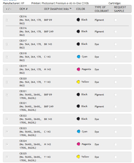

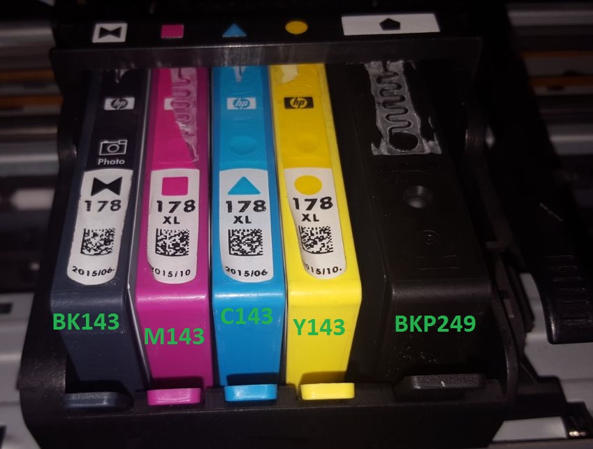

МФУ HP PhotoSmart Premium C310b e-All-in-One надо перевести на СНПЧ с картриджей HP178. СНПЧ куплено давно и принтер уже несколько месяцев ждет своей очереди. Краску OCP приготовил давно и тут выяснилось, что я приготовил два черных пигмента BKP249 и BKP89. А надо было BK143 водянку. Её должны послезавтра уже привезти. Но что то меня мучают смутные сомнения куда и какую краску лить. Я сделал фото картриджей в каретке и подписал, куда и что буду лить - прошу перепроверить меня. Так же прикладываю скриншот с страницы сайте OCP с подбором чернил для МФУ.

Заправляю без промывки картриджи hp178xl чернилами InkTec, Epson
rovinn, пигмент льется в толстый черный, тонкий для водянки. Я, когда просят, лью клиентам и в пигментный картридж водянку. Ни каких проблем с засыханием.

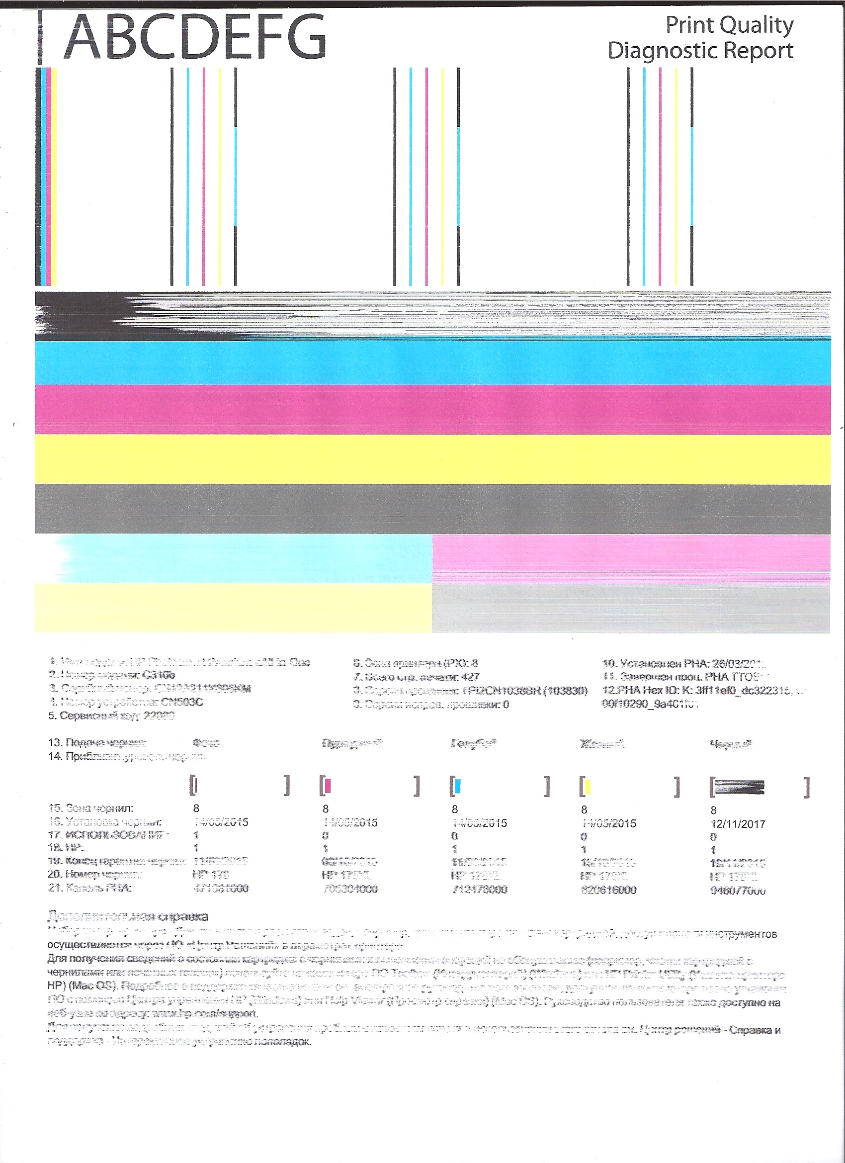

Тема с принтером HP Photosmart Premium C310b продолжается.
Надо на него СНПЧ поставить, но как оказалось пигмент был засушен. Я отмыл ПГ в части пигмента, жидкость хорошо льется со всех дюз.
Но печать на пигменты быстро проходит, так как будто забит фильтр или есть подсос воздуха.
Я СНПЧ пока не ставил, долил чернил в родные картриджи, чтоб посмотреть как будет принтер печатать.

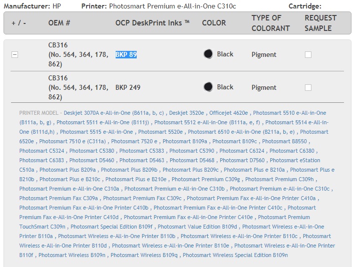

Просьба так же пояснить в чем разница между чернилами OCP BKP249 и 89?
Может стоит и туда водянку залить?
