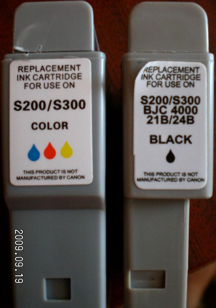

Вобщем есть принтер Canon i350, с двумя картриджами
Прикрепленное изображение: PICT1.jpg
подскажите пожалуйста какими красками(какие цвета) и как можно заправить эти картриджи. У меня есть краски для СНПЧ для принтера Epson R270(Premium ink), можно ли воспользоваться этими красками, и можно ли заправлять картридж капая краску из шприца на вот эти отверстия в картридже
Прикрепленное изображение: monthly_09_2009/post-32568-1253345139.jpg
|    Сообщение #2 Отправлено 21 сентября 2009 - 02:23   barabasovich
Это что, типа шЮтка такой? Цветной с уже отломанной шляпой, значит заправлялся и дырки для заправки вы видели. Хотя можно и в выходные отверстия капать. Можно и эпсоновские чернила использовать, но вот сколько с ними проживёт голова - ? может одну заправку, может один лист - неизвесно. Очень разные способы печати, Эпсон пьезоструй, Кенон термоструй, т.е. оч высокая температура, а чернила для этого не приспособленны.
ЗЫ кока бы написал - 1 - нельзя, 2 - можно.(талант)!
|    Сообщение #3 Отправлено 21 сентября 2009 - 03:52   Gex
могу сказать на своем опыте использования I320 лил в него все что не попадя и он работает!!! Поэтому могу сказать что лить эти чернилки можно и работать будет хотя х.з. может спецы меня за это и попинают. В общем на свой страх и риск. Единственное что голову промыть надо и картриджи, черный в первую очередь там пигмент, а для 270 идет водянка, но если все тщательно промоешь печатать будет не хуже чем на каноновских чернилках (все зависит от понимания термина "промывка головки"
|    Сообщение #4 Отправлено 21 сентября 2009 - 11:39   Episode
Проверено и уже давно. Чернила для пьезоструйных - термоструйной голове кирдык.
Лить, заправлять, можно. Но ПГ сгорит на первых отпечатках.
Думайте сами, решайте сами...(с)
