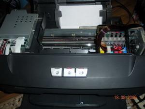

Помогите пож-та с решением проблемы. Второй месяц уже мучаюсь, никак не могу разобраться.

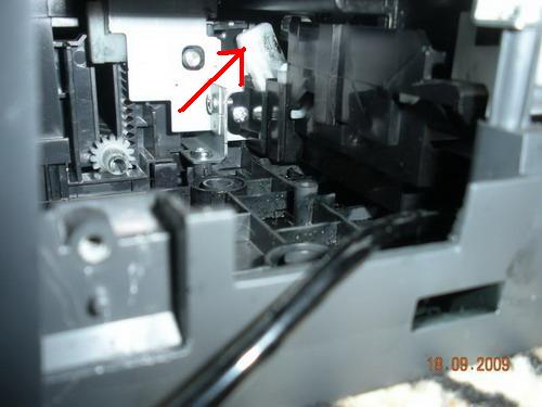

При распечатке теста дюз на принтере Epson R270 (СНПЧ картриджные Jet Print Office) он спокойно берет бумагу, начинает выравнивать ее. И БАЦ!!! Встает и начинает мигать двумя красными индикаторами.(на фото). Дальнейшее кручение вручную вала с шестеренкой не удается. Как будто он упирается во что-то(короче, клинит). Стоит только отодвинуть ПГ на пол см. вправо вал начинает свободно дальше вращаться. Виновата, как оказалось, белая защелка(на рисунке показана красной стрелкой), которая фиксирует ПГ на месте. Она упирается в выступ ПГ и не дает валу поворачиваться, и не дает бумаге дальше идти. Думал, что ПГ неточно позиционируется при подгонке бумаги и поменял энкодерную ленту на новую, результата ноль. Ставлю родные картриджи- тоже ноль. Такая же ерунда возникает при попытке распечатать фото в наилучшем режиме. В обычном режиме печатает, но очень плохо. И еще. На днях поставил новую ПГ, а такая проблема как была, так и осталась.

Nikola_S ты понимаешь, такие вещи по интернету сложно ремонтировать и...неинтересно, если честно....надо накапать промывки в место, где под головкой флажок ходи туда-сюда... проверить тобой показанный фрикцион, разборкой..много там всего...

Урра!!! Вопрос решился. Проблема была в капе. Т.е. в трубке, идущей от помпы к капе. Она как-то неправильно изогнулась и не давала капе вставать на штатное место до конца. На конструкции капы есть небольшой штырек, который и управляет фиксацией флажка. Поправил трубку и все. Теперь все работает отлично!
