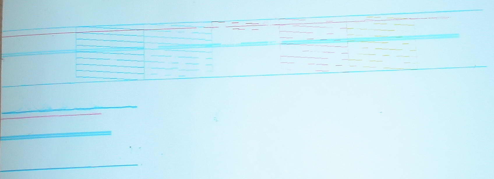

Прикрепленное изображение: 1.jpgИмею два R220!!! На обоих, походу, одна и та же прабла и в одно и то же время, с одной лишь разницей: один рабботал 3 года, второй стоял; первый имел СНПЧ от Incjet Cartridge, второй - СНПЧ новая от WWW. Первый заполосил и не захотел принимать прочистки головки от SSC Utility, второй первым принял на себя СОВЕТ от профи из сервисного центра в Минске - промывка Нашатырём 10% шприцем под давлением и даже напечатал фотки прямо на свадьбе, потом заполосил. В итоге, при неоднократных промывках дюз под давлением появилась эта верхняя полоса сначала в одном, потом и втором принтерах. По телефону мне ссобщил мастер - дело в голове КЗ между дюзами - 80 - замена головы, я был расстроен, но пробовал промывать, прочитав почти ВСЁ на THE BEST форумах, thanks, who have any time for other people, Домылся!!! Замигали две красных лампочки на обоих принтерах - ЗАЛИЛ??? Ssc не помогает, сервис-центр хочет 40, у мастера (другого) за 10 обнуляю какой-то украд... прогой и, по его же совету, покупаю новую СНПЧ ЗА 38, ОДНАКО, тест - такой же с примечанием - при промывке полоса пропала два раза - очень обрадовался - но при прочистке - появляется!!!???

Добавил картинку, посмотрите!

Это прощальный привет от ПГ.

Просмотр сообщенияtorpan (16th September 2009 - 10:20 PM) писал:
1. Есть успешные случаи с такими тестами?
Нет. Это финал.
