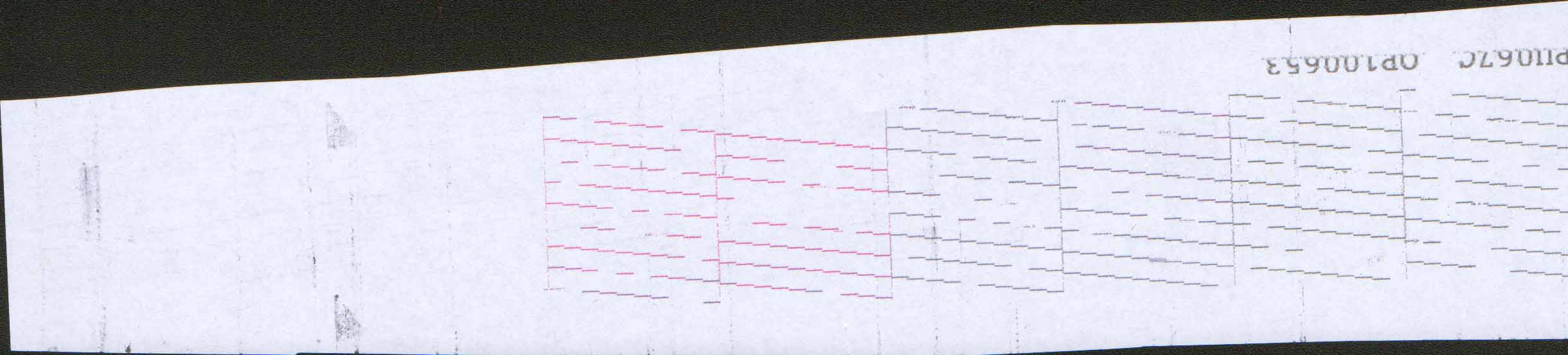

К сообщению обязательно приложите скан теста дюз, не более 100кб.
Тест дюз очень важен, он позволяет на 90% судить об исправности принтера.

з.ы. в сказки не верю! Давно уже не верю! С таким тестом дюз на другом компе, сразу после перетыкания шнура USB - все ОК? Расскажите эту басню тому, кто верит в басни.

Тест дюз можно распечатать вообще без компьютера!
Например на R220:
1. Выключить принтер
2. Отсоединить кабель от компьютера
3. Бумага должна быть вставлена
4. Нажать и удерживать кнопку загрузки бумаги
5. Нажать кнопку питания
6. Отпустить кнопку загрузки бумаги
Принтер привычно побегает туда-сюда головой после чего распечатает тест.
Думаю, что на других моделях процедура не сильно отличается в том числе и на R295 но х.з.

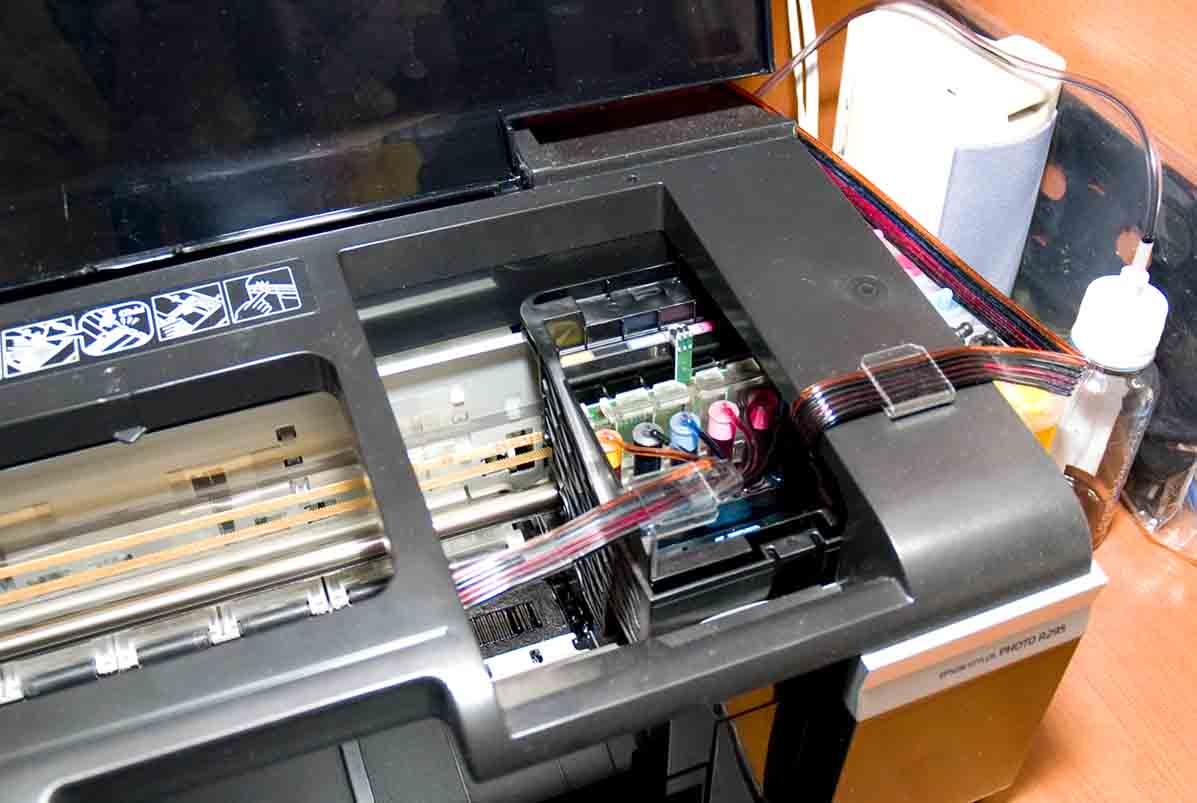

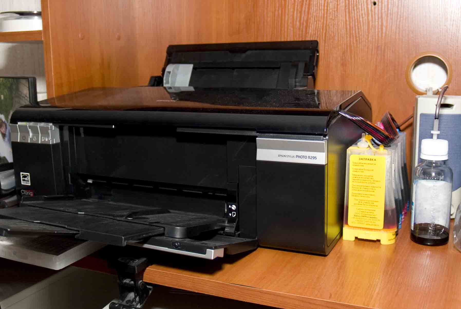

Вообщем прочитал я статью про Балансировку. Что я уже не делал и выше ставил и ниже на два-четыре см. Всё прошло после полного сноса винды... и вот опять. До сегодняшнего дня печатал по 20-30 фоток в день... сегодня обнулил и поехоло... вот фотки принтера...
Вот так стоит всё...
DEMON@-у публичный сорри...!

Для полного удовлетворения советую сменить доноры на сосуды мариотты. Товарищь Episode был прав - это балансировка.
http://reseters.ru/index.php?showtopic=70...amp;#entry93873
Прочитаете всю тему сами поимёте

Лучше заправьте свои доноры по инструкции а не через }|{опу и правильно, повторюсь - правильно сбалансируйте систему.
Ваши доноры заправлены так, как и должны быть заправлены, только наоборот!!!
А капсулы?
Не, ну это ж ППЦ какой-то!
Капсулы, что, под завязку залиты чернилами?
