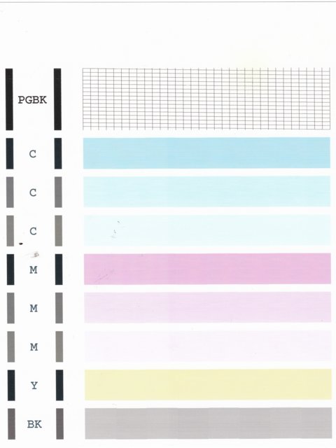

Кроме того, проблема появляется только на указанных типах бумаги? ...менее плотную бумагу пробовали?, матовую бумагу пробовали? рекомендованную производителем бумагу пробовали?
Насколько можно судить по сканам - на обычной бумаге такого нет, так что попробуйте другие типы бумаги ( и в первую очередь менее плотную ) - достаточно часто бывает, что при использовании бумаги не рекомендованной производителем ( но максимально возможной плотности, которую производитель указал ), при прохождении под печатающей головкой передний край бумаги коробится, задирается вверх и мажется об печатающую головку - возможно это ваш вариант.

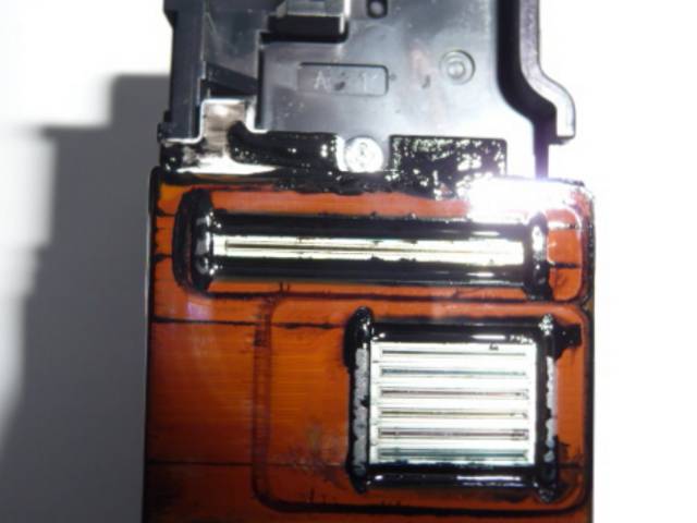

Разобрался кажется почему так много черной краски на ПГ и соответственно почему мажет фото.На капе много краски и её сгустков,паркуясь голова мажется об неё.Подскажите можно ли почистить или промыть этот узел и если да то как.Буду очень признателен.
| Сообщение #18 Отправлено 17 сентября 2009 - 15:31
Почитайте тему :)
http://reseters.ru/index.php?showtopic=16...mp;#entry129100
