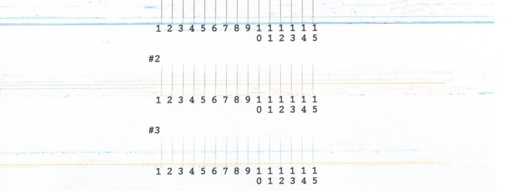

При печати иногда появляются линии, перпендикулярные к движению бумаги разных цветов, в основном это синий, но иногда и бывает красный, желтый, очень редко черный.
Epson Stylus Photo 935,
СНПЧ капсульная от Resseters,
чернила WWM E50,
Бумага простая, фотогланец от ColorWay
Были долиты чернила в емкости и было замятие бумаги,
Статус-монитор - ничего особенного не говорит
Новый скан
Epson 935, появляются совсем "левые" полоски Epson 935, иногда полосит.

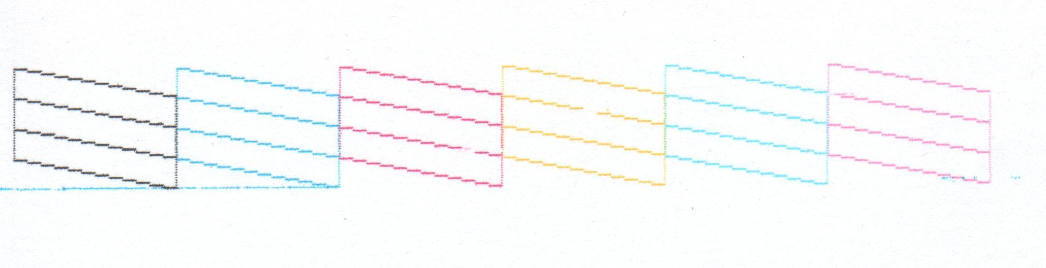

Подкорачивает...или на шлейфе или в колодке куда шлейф...срочно протереть и просушить.
| Сообщение #3 Отправлено 14 сентября 2009 - 12:43
Однозначно, проблемы в электронике.
Либо чернила там, где их быть не должно, либо электро шлейф цепляет за станину...
| Сообщение #4 Отправлено 14 сентября 2009 - 13:34
Чернил все на месте, принтер после полной прочистки памперсов и ПГ, два дня поработало и вот такая бяка.
Подскажите как можно прочистить колодку, и может ли такое бить что проблема в самой ПГ, не держит чернила?
| Сообщение #5 Отправлено 14 сентября 2009 - 14:02
Всё может быть, потому лучше разбирать, смотреть.
