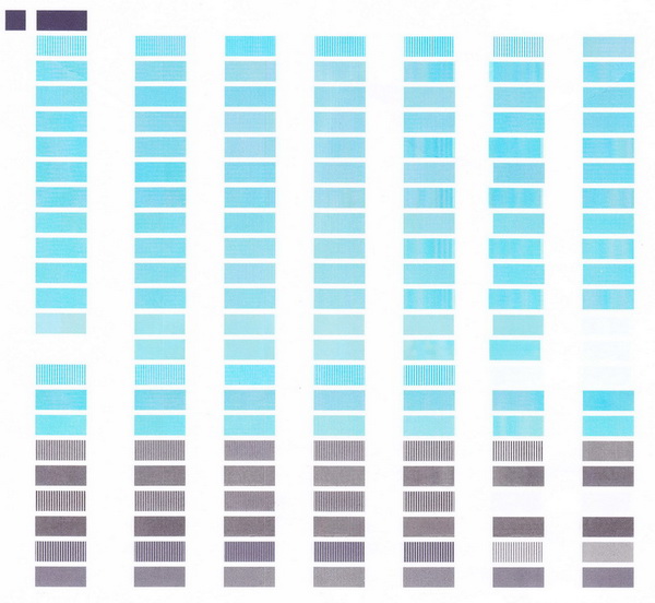

поставил СНПЧ на МР630, идет в некоторых метсах несовпадение по линиям, делал калибровку - помагает, но неособо и на непродолжительное время, тоесть постоит ночь выключенным - и опять нада калибровать раз а то и 2-3, в чем может быть проблема? в WorldWide Manufactured писал в поддержку - ни ответа, ни привета...

вот скан тест
  • Прикрепленное изображение: dyuz22.jpg

|    Сообщение #5 Отправлено 14 сентября 2009 - 11:16   КАТ
...судя по скану у вас та же ситуация, что давным-давно опИсана в ФАКе : http://www.resetters...showtopic=15108 ...
|    Сообщение #6 Отправлено 14 сентября 2009 - 15:16   st0rk
спасибо огромное, почти добился отличной печати ;)
|    Сообщение #7 Отправлено 14 сентября 2009 - 15:29   КАТ
...плюс к этому - обратите внимание на шлейфы СНПЧ - если они будут натягиваться когда каретка уходит влево ( при печати ) ситуация может быть такой же...
