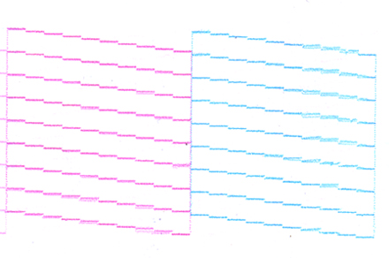

Привет всем! В новый Epson R 295 установила СНПЧ печатал на " фото" нормально, перевезла его на рабочее место теперь он полосит, прочистка не помогает, калибровка тоже, пробовала оставлять его на сутки, полосит ужасно. На качестве "best photo" печатает хорошо. Подскажите, что это может быть и как с этим бороться) заранее спасибо)
P.S. на тесте дюз CYAN и MAGENTA горизонтальные линии раздвоенны. остальные цвета в порядке.

sistemka97 (4th September 2009 - 12:55 AM) писал:
Вот это и есть причина.
Устраняйте и все будет нормально.

sistemka97 (4th September 2009 - 10:36 AM) писал:
СНПЧ картриджная
Кандидат на звание "партызанен"!!!
Чья хоть СНПЧ, марка?
Как вариант, возможно в обратных клапанах сгнили пружинки.
Это так, которм концом картриджи садятся на иглы в каретке.

это же как производители должны были усовершенствовать СНПЧ чтобы сразу после установки нового устройства сломался новый принтер!? попробовала распечатать на матовой бумаге (lomond) с качеством "фото" полос НЕТ! на глянце (lomond) все те же странные полосы.

sistemka97 (4th September 2009 - 07:48 PM) писал:
А разве это сложно?
С целью удешевления и так не дорогого производства,, они стали устанавливать обычные стальные пружинки в клапаны. Эти пружинки, естественно, ржавеют, ржавчина намертво забивает фильтр внутри печатающей головки, промыть или очистить который - практически невозможно.

Да уже и не нужно. Достаточно того, что она картриджная.
Лучше принимайте меры скорее.
Либо ампутируйте пружинки, либо меняйте картриджи на капсулы.
