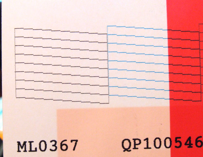

принтер Р220 эпсон, картриджная СНПЧ на черном, а теперь уже и на цветных появились такие вот смещения. бутерброды с водой и нашатырем не помогают) ПРинтер уже конечно старенький и напечатал много... ну мало ли) Странно просто что вот еще вчера когда делала эти картинки цветные дюзы были относительно черного идеальны, а сегодня уже и они не знаю как это назвать поплыли что ои...

Но появилась проблема с принтером 1. на мой взгляд тест дюз нормальный, но почему тогда буковки печатаются такими зигзагами. есть мысли у кого?)
  • Прикрепленное изображение: DSCF9497.jpg
