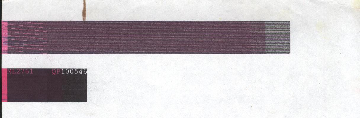

Пользуюсь СНПЧ, 2 года работал нормально, забились дюзы, промыл по совету форума, после этого при печати выдавал белый лист, сгорел предохранитель F1, поставил жучёк и теперь при печати смешивает все цвета.
  • Прикрепленное изображение: __________.jpg

|    Сообщение #3 Отправлено 26 августа 2009 - 20:48   Episode
Repa
В первом случае - "недо..." во втором - "пере..."
Скоро у Вас будет новый принтер.
|    Сообщение #4 Отправлено 26 августа 2009 - 20:58   Mikrocod
жалко старичка, мона попробовать снять голову, там, где подключается шлейф внимательно посмотреть через лупу, на предмет воздействия жидкости почистить щеточкой, можно со спиртом(чистым) тщательно просушить, посмотреть саму контактную площадку шлейфа, так же почистить..... может и поможет

Горелую электронику лечить тем, что "посмотреть, почистить, посушить"? :unsure:
Случай не первый... Хоть об одном успешном ремонте горелой головы не слышно.
|    Сообщение #6 Отправлено 26 августа 2009 - 21:51   Repa
Чё то я не понял, ПГ сгорела? Так я поставил от другого принтера, симптомы те же.

|    Сообщение #8 Отправлено 26 августа 2009 - 22:27   Episode
Это менталитет и это не лечится. Если сгорел предохранитель на пол ампера - нужно всучить на ампер. Если и амперный сгорел - всучить на два. Если и тот сгорел, всучить на десять ампер, пусть горит все синим огнем, лишь бы не искать и не устранять первопричину....

|    Сообщение #11 Отправлено 27 августа 2009 - 17:11   Mikrocod
попробуй прозвони транзисторы, возможно один из них сгорел, поэтому жучек и держит, если бы оба сгорели, тогда накрылся бы и блок питания (с "жучком" вместо преда).
почитай тему на форуме "И снова горелые транзисторы".
такое у меня случилось, на старом С62 после замены одного транзистора все заработало.
