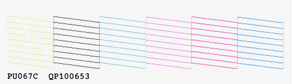

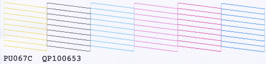

Вчера установил свою первую СНПЧ(от RESETTERS,superprinter,Ёмкости ПРО),чернила DcTec R290.Всё сделал по инструкции,ПГ промыл перед этим дистилированной водой(не подогревал).До этого стояли родные картриджи.Принтер epson R295.Сделал прочистки печатаю тест всё плохо,потом вспомнил,что от волнения не открыл воздушные отверстия на донорах,открыл,сталогораздо лучше,но не хорошо.вместо стандартного соединения шлейфа с донорами испльзовал заострённые ватные палочки(угловые фитинги если и были в комплекте,то я их благополучно потерял),еле натанул на них шлейф.Оставил всё это дело в покое до утра,сегодня пришёл на работу,делаю тест,и почти радуюсь,всё в норме....кроме Жёлтого.Делал прочистки,напечатал пару фоток А4-всё по прежнему.Потом опять прочистки,опять тесты,регулировка доноров,потом заметил что жёлтый шлейф перегибется в месте соединения с палочкой ватной-поправил, и с переменным успехом то больше то меньше дюз не печатают.
ах да,забыл написать.Воздуха в шлейфе не видно,капсулы как им и положено заполнены на половину
R290 пропали несколько дюз после установки СНПЧ

Щас переместил принтер со всей системой на постоянное место жительства,чуть позже посмотрю,что там с тестом будет
видимо не совсем ещё завончилось,переставил принтер в другое место,и то же самое началось

вобщем выявил такую закономерность: постоит принтер,тест-все дюзы есть,сделал тест ещё раз-одной нету,сделал прочистку,тест-трёх нету,ещё прочистка,тест-пять дюз отсутствуют

проблема вобщем осталась,после прочистки-пропадают 4-5 жёлтых дюз,все остальные на месте,что делать уже ума не приложу,а вот сегодня ещё и лайт циан одна пропала но после прочистки вернулась зато жёлтые ушли
