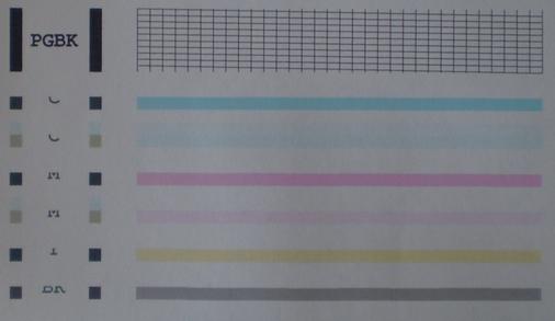

KAT Нашол твои сообщения в других темах, ибо поиск помог. Спасибо что помогаешь нам смертным :) Странно что уже пользуюсь 3 года с расчипованными чипами. Непользуюсь оригинальными Катриджами, заливаю шприцом. Но в этот раз он(принтер) ничего не сказал про то что у вас закончились чернила в картриджах. Это после промывки головы в ММ(около 12 часов лежала). Ну да ладно, 5 раз держал по 5 секунд треугольничик в кружке :) Исбавился от 13цати моргания желтой кнопочки.
И вот когда принтер захотел со мной разговаривать, начил делать первые проверки сопел. Расстроился.
Результат оказался таким же , что промыл голову , что не промывал. Прикрепил скрин. Что можно сделать? замачивать на пару дней? Может уже от времени соплам копец?
Принтеру 3 года. Печатаю Регулярно фотографии, тексты. Это мой первый раз, вымачивания головки. Раньше обходилось простыми глубокими чистками в обслуживании принтера.

Это не забитые дюзы!Это электроника.Либо с шлейфом проблемы либо головка умерла.
| Сообщение #6 Отправлено 17 августа 2009 - 09:31
...да, действительно похоже на неисправность дешифратора головки... ...но как-то странно, обычно таким образом дешифратор не умирает. На всякий случай почистите контакты головки - возможно не проходит один из сигналов управления на головку...
