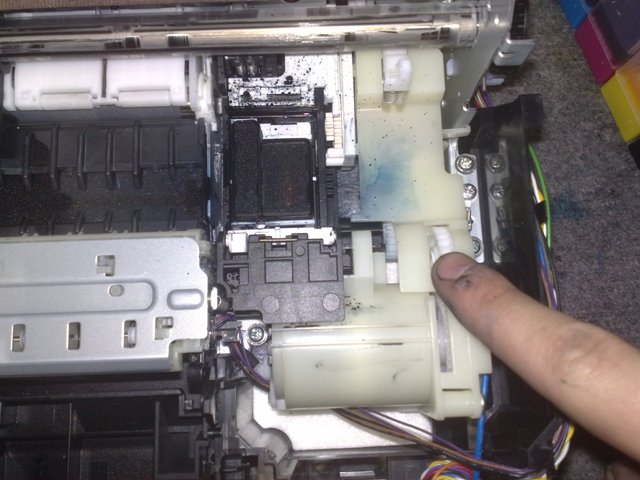

Поставил СНПЧ-ресеттерс.
Чернила WWM.
Все цвета идут отличьно а 8bk не тянет.
Тянет только в том случае если вставить в донор шприц и создать давление. Потом только начинает просиратся.
Делаю прочистку глубокую-результат нулевой. Все цвета тянет а черный нехрена.
Пробую прокапывать-чернила не уходят.
Canon Mp 610 Не тянет 8bk

Дорогие форумчане!
Читайте фак!!!
Вот я до конца фак не прочитал и стоял у меня принтер!
1) Вытащил голову, разобрал, промыл под напором, сделал душ ЧИТАТЬ!!!
2) Прочистил помпу вручьную. Снял всю верхнюю общивку, налил на капу CL 06 и медленно крутя одну щестерьню капа засасывала всю промывку.
P.S. После этих процедур принтер запечатал как миленький)))
Почему начал грешить на помпу?
Ответ: Покаместь принтер печатал на картриджах, а потом стоял, помпа чуть подсохла-это моё мнение))
Читайте фак!!!
Да Прибудет С Вами Сила!!!
