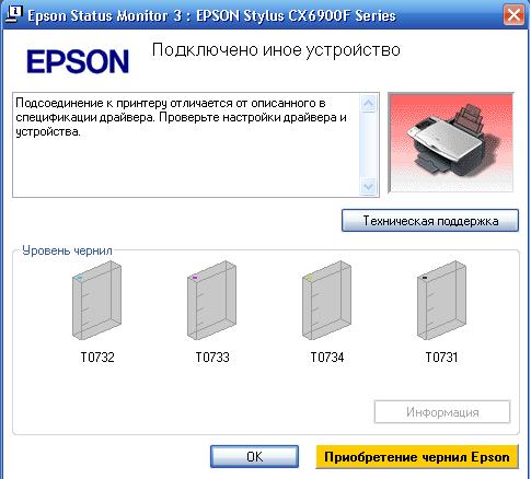

Решил снести принтер и всечто с ним связано с системы, подключаю заного, а Мастер установки программ говорит, что обноружено новое оборудование Epson Stylus CX7000F, внимания этому ни какого не придал и устанавливаю снова драйвера на CX6900F. При установке принтера, появляется окно, ЮСБ порт выбираю в ручную. Установка завершина успешно. Включаю Сервисный монитор, вот что пишет.
Прикрепленное изображение: __________2.JPG

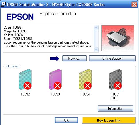

Тогда в Гугле ищу CX7000F Нахожу, устанавливаю. Установка проходит без проблем автоматически. Включаю сервис монитор, а там вот что!
Прикрепленное изображение: __________1.JPG
Epson рекомендует подлинные упомянутые выше патроны Epson и просит Т068.
Уважаемые Гуру и Профи, очень странная ситуация, может кто-то сталкивался с этим?. Звонил в СЦ Эпсона, ни чего вразумительного мне там не сказали, якобы быть такого не может и якобы я сам его перешил в сдугую модель :unsure:/> Бред какой-то!!!

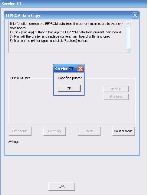

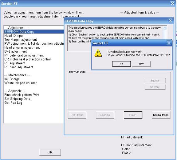

Вопрос знатокам, в часности Госпадину mag54 Все делаю так, как описано в этом посте, но получается вот что! Текстового файла с описанием в архиве нет и по этому возможно, что-то делаю не так.
Прикрепленное изображение: __________3.JPG
Нажимаю "ДА" пишет, что находит принтер
нажимаю "ОК" и ни чего не происходит.
Прошу, ткните меня носом, что нужно сделать с этой прогой?

Просмотр сообщенияVAA (11th August 2009 - 07:23 AM) писал:
что-то делаю не так
Так, но не то. Вы копируете EEPROM с вашего устройства. А надо копировать из программы в устройство. ДЛЯ ЭТОГО:
В аппендиксе дважды кликните на строку Set shipping data. Откроется правильное окно. В нём будет описание для чего оно, когда применяется и что делать. Нажмёте на кнопку записать Write и вся инфа из программы запишется в мозок вашего устройства. Потом надо выкл. и заново вкл. Это напишется само. Будьте внимательны и делайте, как того будет требоваться в окне. Это по памяти пишу со своего. После отрытия вышеуказанного окна вы всё прочтёте в нём.
Удачи вам.

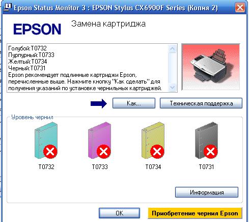

Спасибо всем, кто откликнулся ПчёлКусючий, Episode, koka
Проблема решилась, принтер определяется как СХ6900,
картриджи просит те, что нужно. Теперь придется купить новый комплект оригиналов, для опознавания.
Прикрепленное изображение: __________7.JPG

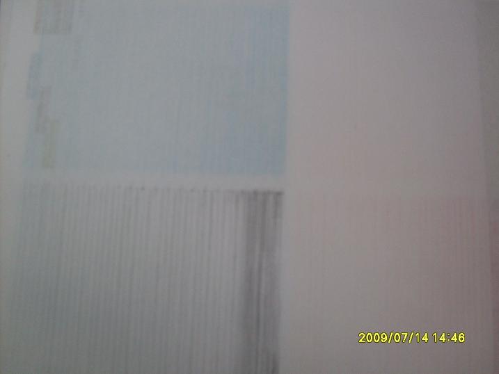

В общем, установил новые картриджи (оригинальные), сделал пару прочисток, а он зараза не печатает вернее с первым тестом сделал еле-еле несколько полосок а в дальнейшем перестал выплевывать чернила.
Один из отпечатанных листов, в ворде сделал залитых четыре квадрата
Прикрепленное изображение: SDC12172.JPG
После этого сделал бутерброд раз пять по 15-20 минут. Сделал обратный отсос, ну через помпу откачивал промывку. После всех манипуляций печать пропала.

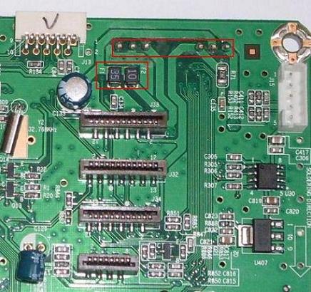

Что бы убедиться, что ПГ не забита вывел трубку от помпы в баночку. При сервисной прочистке чернила откачиваются баночку, но при печати выходит чистый лист бумаги.
Пролистав форум, нашел много о транзисторах и о предохранителях.
Прикрепленное изображение: __________8.JPG
Прозвонил ф1 и ф2, рабочие. Прозвонил транзисторы, вроде рабочие. Приятель говорит, что транз-ры двух составные и типа их проверить будет сложновато.
Помогите решить проблему!!!
