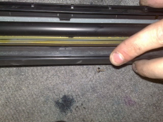

| Сообщение #4 Отправлено 09 августа 2009 - 07:59
Нет...ничего там не клеится по-верх старого...это лезвие "подборки"...ставится на противоположную сторону от ракеля. :) Посмотри на картридж внимательно-увидишь. :)

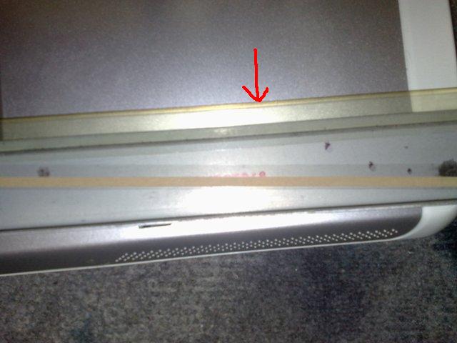

| Сообщение #5 Отправлено 09 августа 2009 - 08:02
А значение его можно пожалуста обьяснить?
Можно еще пожалуста нарисовать куда ставится.
Заранее спасибо.
Заранее спасибо.
Да Прибудет С Вами Сила!!!
| Сообщение #6 Отправлено 09 августа 2009 - 08:15
Повторяю-прежде чем браться, не плохо было бы изучить принцип работы...
коротко если-это "лезвие" не даёт "отработке" из бункера отработки высыпаться из картриджа в принтер. :)
Разбери картридж-увидишь...
