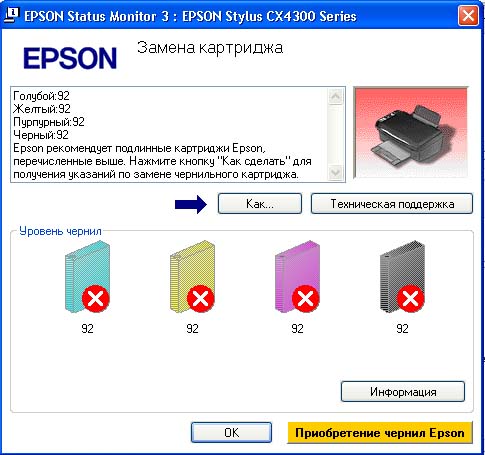

А решить проблему можно..? Когда пытаюсь посмотреть уровень чернил на компьютере.. он пишет то нужно пользовтся оригинальными картриджами... хотя не закончившийся ориг. картридж вставлен. И показывает что они заполненны но на них нарисованны красные кресты.
Вот текст:
Голубой:92
Желтый:92
Пурпурный:92
Черный:92
Epson рекомендует подлинные картриджи Epson, перечисленные выше. Нажмите кнопку "Как сделать" для получения указаний по замене чернильного картриджа.

Я вызываю в поле замены. Жму кнопку. но так как он видит что все 4 картриджа нелицензионные, он перемещает карутку по всем 4-рём цветам. 4 раза повторял эту операцию - толку ноль. Он после каждого раза Должен обнаруживать что поставили якобы лицензионный цвет?
Вот скрин, что показывает на компьютере в свойствах принетра :unsure:
Прикрепленное изображение: ____.jpg
