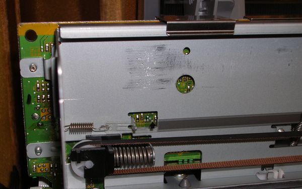

1. На некоторых моделях малобюджетных принтеров Epson перестала ставить пластину защиты сигнального шлейфа от истирания о металлическое шасси.
На фото видны следы трения на металле, а на шлейфе остается черное "масляное" пятно.
Прикрепленное изображение: 01.jpeg
Результатом может стать такая неисправность [форум restters.ru].
Устраняем проблему при помощи кусочка гладкого пластика и клея.

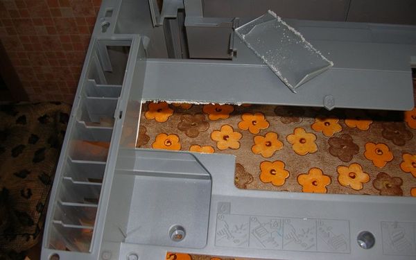

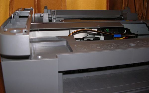

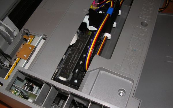

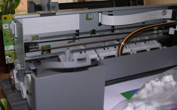

2. Штатная инструкция по установке СНПЧ предлагает прокладку чернильного шлейфа по кареткой ПГ.
Однако конструкция корпуса такова, что взбрыкивающий при движении каретки чернильный шлейф может оказаться между верхней стенкой корпуса и кареткой. Чтобы обезопасить шлейф берем в руки ножовку по металлу и напильник.
Прикрепленное изображение: 03.jpeg
Здесь видно как шлейф поднимается выше уровня отпиленной части корпуса.
Прикрепленное изображение: 04.jpeg
Теперь шлейф свободно движется в пропиле.
Прикрепленное изображение: 05.jpeg

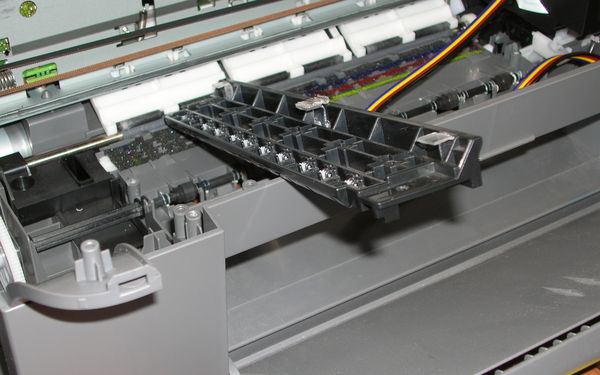

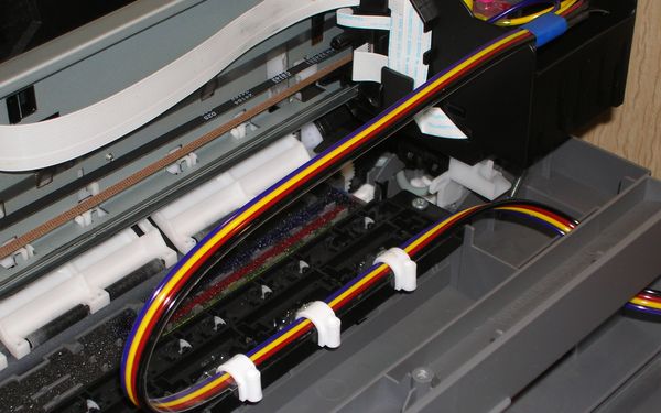

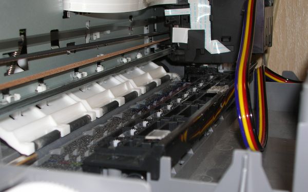

3. Пластиковая полоска "удочка" из комплекта СНПЧ сломалась вскоре после установки как раз об отпиленную в п.2 часть корпуса. Через некоторое время (после наступления теплого сезона) петля шлейфа стала опасно провисать.
Для устранения провиса было решено установить полномерную пластиковую полоску для поддержки шлейфа. Однако панель с направляющими шестеренками в оригинале имеет "карниз", который расположен слишком близко к каретке ПГ. И закрепить на этой панели, не мешая свободному ходу каретки, конец ленты я не смог.
Прикрепленное изображение: 06.jpeg
Прикрепленное изображение: 07.jpeg

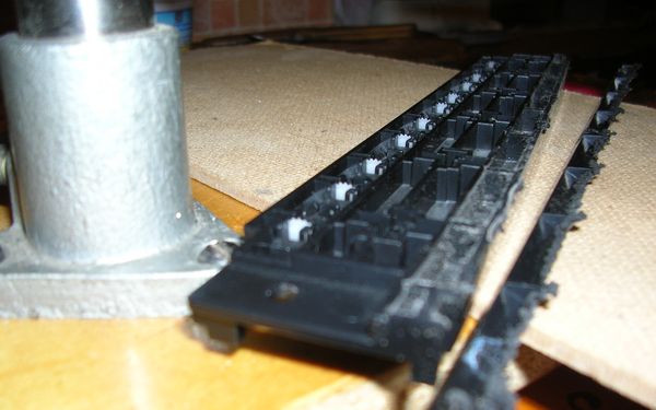

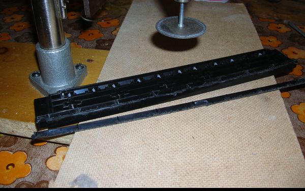

Здесь нам поможет отрезной мини-диск (купил в радиодеталях) и сверлильный станочек (извиняйте, эксклюзивный :) ). Избавляемся от излишков.
Прикрепленное изображение: 08.jpeg
Прикрепленное изображение: 09.jpeg

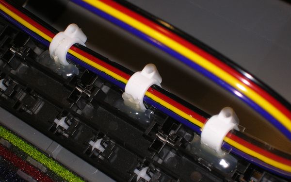

Шлейф прижимаем пластиковыми скобками для кабеля (9mm), которые фиксируем китайским "соплеметом".
Прикрепленное изображение: 10.jpeg
Прикрепленное изображение: 11.jpeg

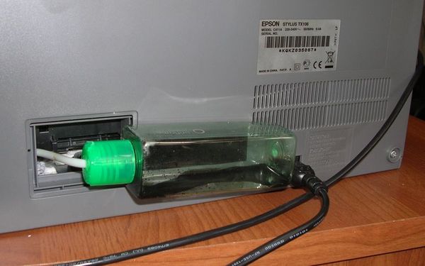

4. Классика жанра, так сказать. Вывод слива из "памперса" в баночку :)
Прикрепленное изображение: 12.jpeg
