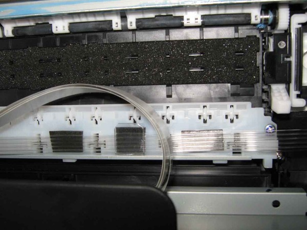

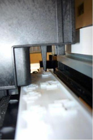

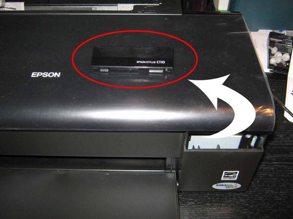

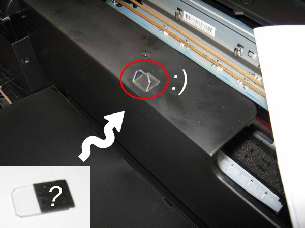

назначение одной детали до сих пор не ясно... :)
(с вопросительным знаком)

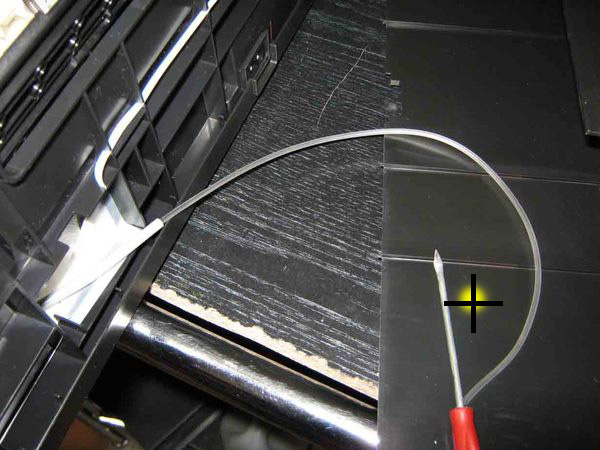

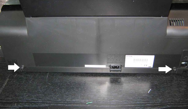

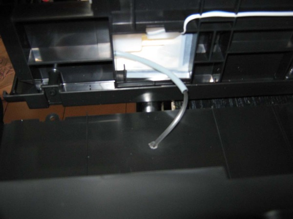

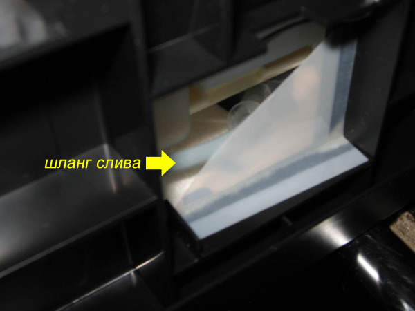

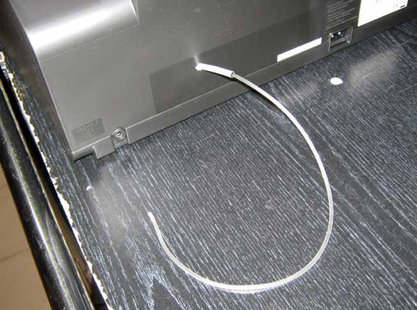

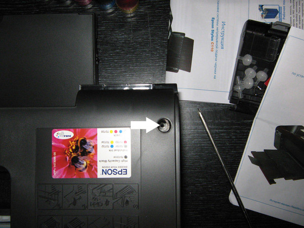

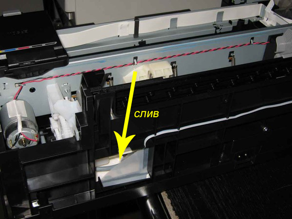

дальше - разборка для вывода слива
Эпсон С-110 СНПЧ, разборка, слив

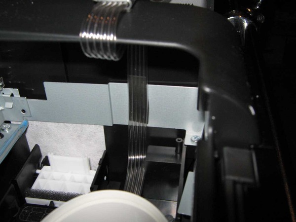

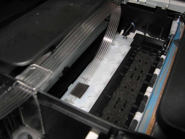

Пластиковую ленту под шлейф бы... В состоянии покоя может провисать, если в чернилах будет повышенное содержание свинца
| Сообщение #3 Отправлено 05 августа 2009 - 05:13
нет у них покоя. ни днём ни ночью :)

По тексту - вроде бы вопрос, по фото - вроде бы инструкция...
| Сообщение #5 Отправлено 05 августа 2009 - 18:09
вопрос - назначение детали с ? знаком.
| Сообщение #6 Отправлено 05 августа 2009 - 18:23
Наверное правильно. :) Под крышку...тем кто по-верху. :)

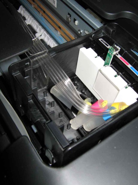

| Сообщение #10 Отправлено 23 апреля 2010 - 17:23
Такой вопрос возник: у Epson C110 внизу каретки с лицевой стороны принтера есть пластиковый выступ длиной сантиметра 3. Можно его убрать, дабы не мешал нижней укладке шлейфа?
| Сообщение #11 Отправлено 23 апреля 2010 - 18:36
С виду вроде можно...убрать.
| Сообщение #12 Отправлено 23 апреля 2010 - 22:42
На R2400, тоже подобное было, только малеленькое, миллиметра 3-4. Спилил и не страдаю. Ума не приложу, для чего этот выступ нужен. Может быть при установке картриджей, чтоб было куда упереться, чтоб каретку не свернуть.....
| Сообщение #13 Отправлено 25 апреля 2010 - 16:18
Выступ срезан раскаленным ножом, чтоб не было стружки. Все отлично работает и без этого аппендикса.
| Сообщение #14 Отправлено 25 апреля 2010 - 16:34
Вот и хорошо...
