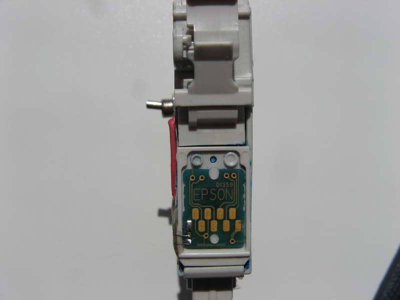

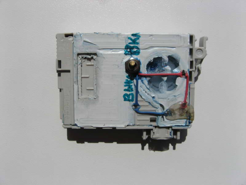

такая история для начала купил перезаправляемые картриджи помучился немного - не устроило, купил и установил снпч(ставил не сам) в общем все устраивает, но есть проблема пока принтер не "подумал" что кончился какой нибудь из картриджей обнулить не дает, т.е. в процессе печатанья портит лист(обидно - фотобумага дорогое удовольствие) методом тыка вычислил что если нажать на каплю и вытащить принтер потом опять нажать на каплю, принтер напишет что картриджей нет, после нажать на каплю вставить картридж нажать на кнопку обнуления тогда все цвета встают на сто процентов, но вытаскивать постоянно картридж - это нереально поэтому вот что замутил см н фото
вставляю переделанный картридж я так понимаю что принтер считывает инфо с 1 и 5 ножки, поэтому разрезал ножку и припаял тумблер, но после этого принтер начал писать что установлены неоригинальные картриджи в чем может быть проблема???
грешу на 2 вещи:
либо потому что слил с картриджа краску
либо от лапки идет 2 сторонняя дорожка а перерезал только сверху
если есть у кого то догадки помогите.....
или что то другое сделать можно???
заранее благодарен!

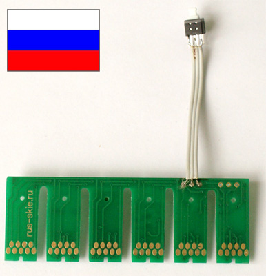

СБ-270 поставить.

Либо восстановить дорожку и печатать как есть, если не вывел из строя чип. Или купить нормальную планку, что поможет больше.

не понял для чего делать капсулы для сб-270? не подойдут разве от моего снпч ? сколько стоит сб-270? сб-270 на любую прошивку подходит?
| Сообщение #10 Отправлено 11 августа 2009 - 15:28
Что ж непонятного...там кнопочка...планка...можно конечно "пристроить" и на картриджную...но кнопульку надо выводить...а ежели с планкой?-как же вы поставите?
Места там не останется. :)
| Сообщение #11 Отправлено 12 августа 2009 - 18:19
Если ты из России, то и из Москвы можно заказать неплохую альтернативу, в том числе и на картриджную. Главный плюс СБ - с ней не включается помпа после обнуления. А всякие КОМБО = большая проблема.

Нужно решить, как лучше/удобнее. Есть два варианта:
1. Купить только СБ-270. Дополнительно купить десяток шприцев, почитать тему о самостоятельном изготовлении капсул, сделать их и установить вместо картриджей. Чернильный шлейф и доноры останутся от прежней системы.
2. Не пудрить себе мозги и купить СБ-270 и шесть капсул. Чернильный шлейф и доноры останутся от прежней системы.

Всем привет. Я бы на месте автора сделал бы следующим образом: вместо обрезания оригинального катриджа (там только датчик чернил), обрезал бы питание всей планки (если снпч с планкой) или отдельного чипа снпч. То есть нужно на чипе разорвать дорогу, идущую к 3 выводу (если смотреть на чип в верхнем ряду слева на право) и в его разрыв ставить тумблер. А еще есть вывод "ON" - запараллеленые 1 и 2, можно попробовать их разрывать :)
| Сообщение #20 Отправлено 17 сентября 2009 - 12:22
Ant_28 а можно поподробней желательно с фотками!!!!
