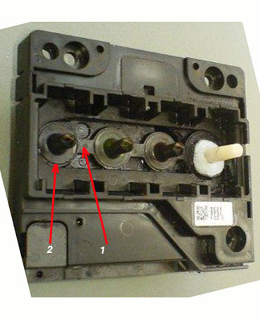

Перечитал кучу тем на форуме, не вижу другого выхода кроме как пытаться снять штырьки забора чернил с ПГ и мыть под ними (кто-то уже писал о подобном).

И второй вопрос: если их снимать все же придется - чем безопаснее всего клеить их обратно?

Но не могу понять, что даст Вам взлом чернилозаборных штуцеров? Прокол фильтра?

Да, вот еще тема по чернилозаборным иглам и опыту их склеивания: "Сломаным "чернилозаборам" ПГ-посвящается."

я делал так на рисунке под цифрой 1 показана перемычка, которую нужно перерезать, если штуцер не крайний тогда нужно перерезать перемычки с двух сторон(эти перемычки соединяют все штуцера, в некоторых принтерах черный цвет без перемычки) под цифрой 2 показано основание заборного штуцера, вот под это основание я загонял ножик, чтоб оторвать штуцер от головки, и под перерезанную перемычку тоже можно сделать подпор,немного покачивая штуцер, покругу подпирал основание, и штуцер отломался вместе со своим основанием.металлический фильтр я промывал в промывке с помощью беличьей кисточки. промывку делал из растворов нашатыря и изопропилового спирта. теперь самое главное - склейка.
Пластик из которого сделана головка великолепно клеится дихлорэтаном.смачиваешь поверхности которые подлежат склейке дихлорэтаном на 2-3 раза и плотно прижимаешь. даешь засохнуть где то сутки и все готово ! у меня получилось.
