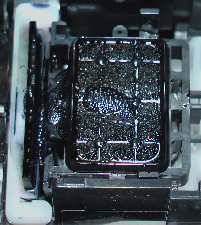

11. На месте парковки появилась чуть ли не лужа (пузырящаяся) из чернил (см. фото).
12. Вымакал ее.
13. Запустил прочистку головок - щедро так налило на то же место. Такое ощущение, что оно никуда не всасывается). Так же кареткой запачкало и рядомстоящие элементы (резиновые гребни, которые идут перед направляющими роликами).
Прикрепленное изображение: rx615_1.jpg

16. На утро врубил и, естественно, ничего печатать не стало - так, мелкие элементы. Тест дюз выдал максимум 20 черточек :( При этом - активно заливает то место парковки (см. фото).
Вердикт? Что где умерло? Голову мфушке угробил уже (могла она за ночь засохнуть?)? Помпа каким-то образом перестала работать? Или соединение ее со стоком негерметично и из-за этого ничего не отсасывается (3-4 чистки - ни капельки в капиляре стока)?

|    Сообщение #2 Отправлено 31 июля 2009 - 14:50   Episode
Подозреваю, что что-то намудрено с соединением, к примеру - лак закупорил трубку.
Глупо было оставлять на ночь каретку не на парковке, но не беда - бутерброд в помощь, все дюзы вернутся.
Капу промыть, периметр капы прочистить, налить пром. жидкости на капу, пробовать отсосать шприцом через слив, если не получается, повернуть шестерню слева и снова пробовать отсосать. Если и так не получается - снимать все, что было намудрено и сделать так, как это должно быть.

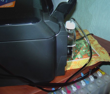

Банка в штатном месте (взаду прикреплена, как в инструкции), а вот вывод за пределы принтера идет через верх. Просто, если сделать вывод через передний лючок - то прийдется всегда "поддувало" держать открытым :)

Прикрепленное изображение: stok.jpg
По инструкции прикрепил его сзади. Это слишком высоко? Т.к. визуально верх бутылки повыше уровня капы будет. Может поставить ее вместе с донорами?

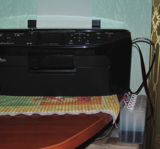

Отсюда второй вопрос - доноры у меня сейчас расположены вот так:
Прикрепленное изображение: donors.jpg
Т.е. под уровнем принтера. Это нормально? Ничего криминального? А если рядом с ними поместить и бутылку стока - на такой "глубине" все будет ок?
|    Сообщение #18 Отправлено 04 августа 2009 - 01:48   Episode
Честно?
Я в шоке :unsure:
Вы помпу отключили? Зачем Вам трехлитровая банка для помоев?
Сделайте как здесь я писал, только емкость на бок МФУ. У меня за четыре года, эта емкость не заполнилась даже на половину.
И самое главное, почитайте FAQ о балансировке...
