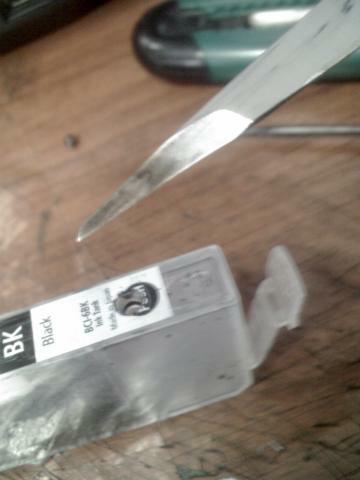

решил выложить инструкцию в картинках.
итак, для начала нам нужно извлечь шарик из картриджа, для этого нужно смастерить подобный инструмент
далее нагреваем его зажигалкой и втыкаем в шарик:
потом выковыриваем шарик, когда шелезо уже охладится и пластмасса застынет.
нам потребуется убрать бортик внутри отверстия для шарика который нам будет мешать воткнуть уплотнитель на место, для этого я использую такой инструмент:
делаем несколько проворотов и вот мы срезали "лишку"
остается вставить в отверстие уплотнитель и угловой фитинг, на который мы потом насадим шлейф.
все? как бы не так! надо еще загерметизировать воздушный канал в другой половине картриджа.
надо сделать (лучше канцелярским ножом) небольшой надрез
и аккуратно снять пленку.
потом залить всю поверхность со снятой пленкой герметиком. для того чтобы картридж выглядел поприличней можно разгладить и размазать слой герметика, так чтобы он лежал ровным слоем. даем всему этому делу просохнуть желательно часов 12. ВСЁ, теперь можно насаживать шлейф, присобачивать доноры, наливать чернила, прокачивать систему.
ПС: картриджи и головку перед заменой чернил надо промыть ;)
