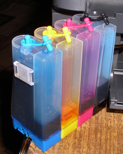

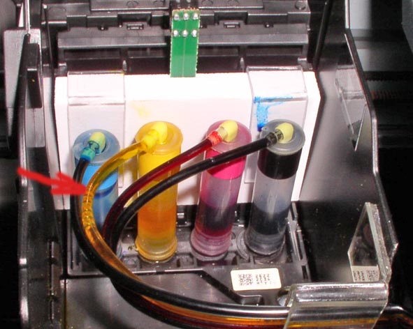

А еще фото доноров - как заправлены и установлены, фото капсул в каретке - как заправлены и установлены и главный вопрос - промывалась ли ПГ перед сменой чернил?

Прокачку делал несколько раз. Пузырьки гуляют туда-сюда
| Сообщение #17 Отправлено 31 июля 2009 - 17:00
Что бы не ждать и не гонять-"подтянуть"...и в донорах-в "ВО" не должно быть чернил...
| Сообщение #18 Отправлено 31 июля 2009 - 17:50
Похоже нарушена герметичность. Причем скорее всего в капсулах. По соединениях не видно. Уже не знаю где искать. Завтра верну продавцу. Почему-то с картриджными таких проблем нет. Может это мне так повезло?

Воздух в шлейфе - до фени, забудьте о нем.
Заправьте нормально доноры нормальными чернилами. Сбалансируйте.
Сейчас у Вас доноры заправлены неправильно. Чернил в ВО быть не должно.
Ну и тот факт, что воздух не уходит из шлейфа в капсулу при прочистках, говорит о том, что либо шлейф где-то пережат, либо воздух не поступает в доноры, либо о разгерметизации верхней части капсулы, но тогда бы там выступали чернила.
