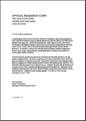

330 страниц - при заполнении 5 % , без полей из фотошопа - наверно 25% каждым цветом. бумага сухая - чернила впитываются и сохнут быстро

Что-то типа... Заполнение - отношение площади запечатанной (т.е. покрытой чернилами)страницы к общей площади страницы в процентном соотношении. Все производители дают ориентировочное количество отпечатков при 5%-м заполнении страницы и при идеальных условиях со стандартными условиями печати. Если печать производится не на обычной бумаге и в режиме, отличном от нормального, то расход чернил увеличивается в разы.

5% заполнение.
Возьмите лист А4, разделите его на 100 равных квадратиков, закрасьте 5 из 100, это будет 5% заполнение.
Вот таких вот листов он может быть и спечатает 330 штук. Может быть. А может и нет.

|    Сообщение #9 Отправлено 02 августа 2009 - 07:47   protz
печально, но он (5% листочек) выглядит вот так:
(взято с ixbt.com)
  • Прикрепленное изображение: cover_5_sample.jpg
