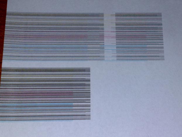

После включения стал печатать вместо задания черный лист, потом голубые горизонтальные линии (прям как тельняшка) . После нескольких прочисток и отдыха получил во такой тест дюз:
Прикрепленное изображение: test.jpg
Так же "печатает" и задание, причем как я понимаю используются цветные чернила хотя в настойках стоит "только черные чернила".
Что делать не знаю ... Подскажите пожалуйста.
Второй такой же принтер работает нормально, но тоже бумагу заедает . Как вылечить это ? Ума не приложу какая может быть в этом связь , но боюсь повторения...
|    Сообщение #2 Отправлено 29 июля 2009 - 19:26   koka
Уже никак...но может попали чернила на колодку\контакты ПГ...если всё протереть и высушить...может и поможет...но сомневаюсь...

koka прав. Замкнута ПГ, ей скорее всего "кирдык". Осмотрите каретку под картриджами на предмет наличия протекших чернил, вероятно причина в этом.
|    Сообщение #6 Отправлено 30 июля 2009 - 07:39   2v_v2
Забыл сказать : такое было уже ,но потом заработало...
Буду разбирать может что "найду"... :unsure:
|    Сообщение #7 Отправлено 30 июля 2009 - 15:14   2v_v2
Ну что же, расскажу что получилось:
Открыл я принтер а снимать каретку не хочется. Стал я размышлять логически. Думаю если б голове хана, то она бы молчала совсем а ведь подает чернила. Они ведь не льются . Клякс и потеков нету. Возникло у меня подозрение что дело может быть в системной ошибке , те в сбое компьютера или драйвера принтера. Прежде чем переустанавливать ,перегружать и тд я просто поменял принтерам провода , которыми они подключены к компу (туда - сюда).Те поменял порты подключения. И случилось чудо. Все заработало. :unsure:

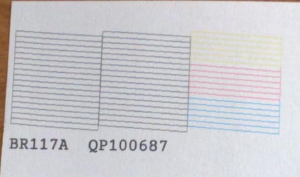

Теперь "дохлый" принтер дает вот такой тест дюз, ну и печатает нормально:
Забыл еще кое что. Когда у меня такая проблема получилась первый раз, то принтер перед тем как печатать "черный лист", печатал "белый". Те каретка ездила, а на бумаге нихрена. Потом оно, как то само прошло. Это я к тому что печать пустого листа не всегда означает "катастрофу", а может быть следствием ошибки электроники.
