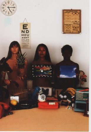

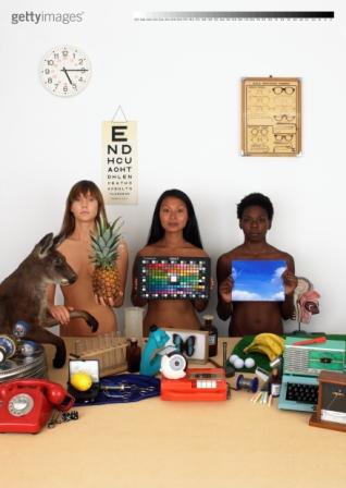

Принесли с такой проблемой "Темные фото получаются". При отпечатке фото я это обнаружил.
Вот оригинал))
Вот то что получается))
Epson Cx 6400 Темные фотки

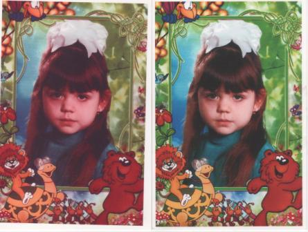

Вот вылажу ксерокопию может даст какието соображения))
С права оригинал а слева ксерокопия
Дюзы впорядке))

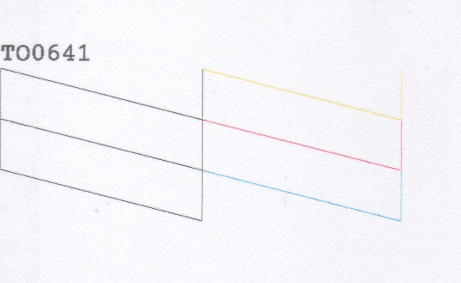

Вылажу тест дюз.
Еще если печатаеш на простой бумаге А4 картику то получается чуть светлей.
Вылажу тест дюз.

Да причем там профилли и чернила если принтер печатал нормально а потом вдруг началал темнить.
Если перед этим меняли чернила тогда да можно грешить на них,а если нет то каким боком их сюда прицепить.
Про картриджи и капсулы:это как,если поменять систему подачи чернил к головке фотографии посветлеют?
А по тесту действительно желтый темнее как по мне.
