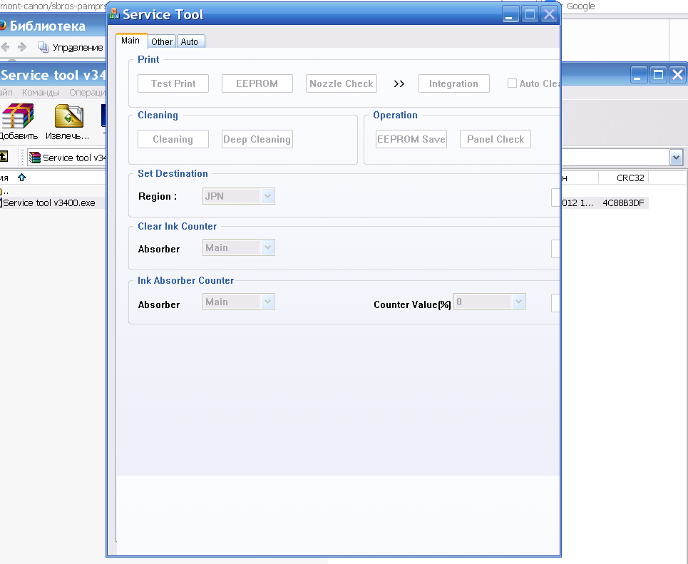

Наконец-то научился работать с сервисной утилитой!
Например, на MG2140 правильно входить в сервисный режим надо вот так:
1. Зажимаем кнопку Resume, Нажимаем Power
2. Когда лампочка загорится, нажимаем Resume 6 раз!
(Во-время нажатия Resume, само собой, Power не отпускать)
Каждый раз МФУ перемигивается лампочками. Если нажать только два раза, то в сервис хоть и войдёт, но утилита работать не будет.
Может пригодится кому.
И, всё равно, мне не совсем понятно, почему у всех программа открывается по-человечески, а у меня вот так вот, в любой версии и на любом компе:

| Сообщение #25 Отправлено 04 марта 2014 - 07:56
Ура! На MG5340 тоже получилось.
Из чего делаю вывод, что на всех МФУ серии MG именно так надо входить в сервисный режим!!!
Прям революция
Справедливости ради стоит сказать, что не весь функционал программы работает. Кое-что выдаёт ошибку 002.
Но по крайней мере, можно распечатать тесты и прочитать/распечатать EEPROM.
Сброс абсорбера не пробовал, т.к. мне пока без надобности.
Прикрепляю именно ту версию программы, которая у меня заработала
Service tool v3400.rar (175,33К)

Добрый день. Подскажите, как сбросить памперс Canon MG2400, потому что никак не получается... servicetool3400 зависает и эффекта 0.
| Сообщение #35 Отправлено 08 июня 2014 - 16:55
Пробуйте скачать еще раз, пробуйте с др.компа. Пробуйте V2000
