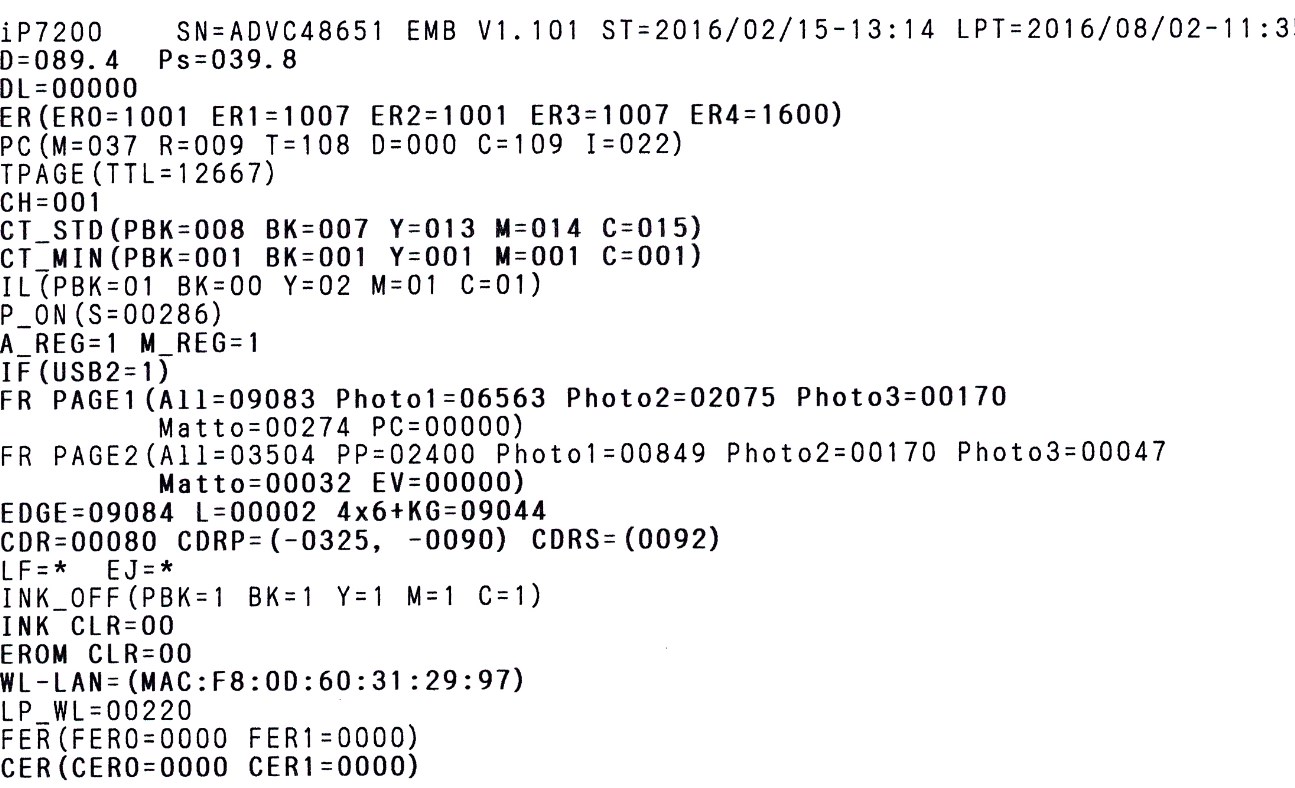

В общем набрался я смелости вин XP, принтер Canon IP7240 (но определяется как ip7200), скачал Service tool v3400.rar, запустил программу прямо из архива.
1)Отключил принтер кнопкой,
2)после отключения зажал нижнюю кнопку и нажал включение,
3)как загорелся диод включения, не отпуская кнопки включения 6(шесть) раз нажал нижнюю кнопку,
4)появилось новое устройство и была попытка найти драйвер (не нашелся),
5)в сервис тулсе выбрал печать параметров, а потом обнулил памперс,
6)закрыл сервис тулс, перезагрузил принтер.
После сброса показания D и Ps стали равны нулю.
Может кто подскажет, как в этом тесте узнать сколько и каких страниц отпечатано? Циферки то вижу, но какие за что отвечают?
Всем спасибо.

| Сообщение #138 Отправлено 02 августа 2016 - 16:05
Akcyn, то есть все хана, дойдет до заполнения памперса и принтер в помойку?
| Сообщение #139 Отправлено 02 августа 2016 - 16:48
Dimych82,
Если есть руки, паяльник, программатор и дамп с другого принтера, можно прошить. Сам искал дампы принтеров в инете, пока ничего бесплатного не нашел...
Можно, конечно, купить дамп(при наличии всего остального)/купить сам флеш(при наличии первых 2х компонентов
)/Купить плату саму или же неисправный принтер(например с неисправной головой, забитый и так далее, главное, чтоб плата цела была)
Последний вариант с платой самый простой для пользователя, всего-то снять левую боковую крышку принтера, где все на защелках держится, отсоединить шлейфы, открутить плату, поменять, вставить шлейфы, закрыть крышку.
mg5640 много у кого есть, но не у каждого есть программатор, прямые руки и желание сделать кому-то добро)
Каких - не скажу, но на тесте сопел же пишется количество отпечатанных страниц.
9083 страницы с верхнего и 3504 с нижнего лотка.
остальное - профили - pp plus, glossy и так далее, только что где - сказать точно не могу
