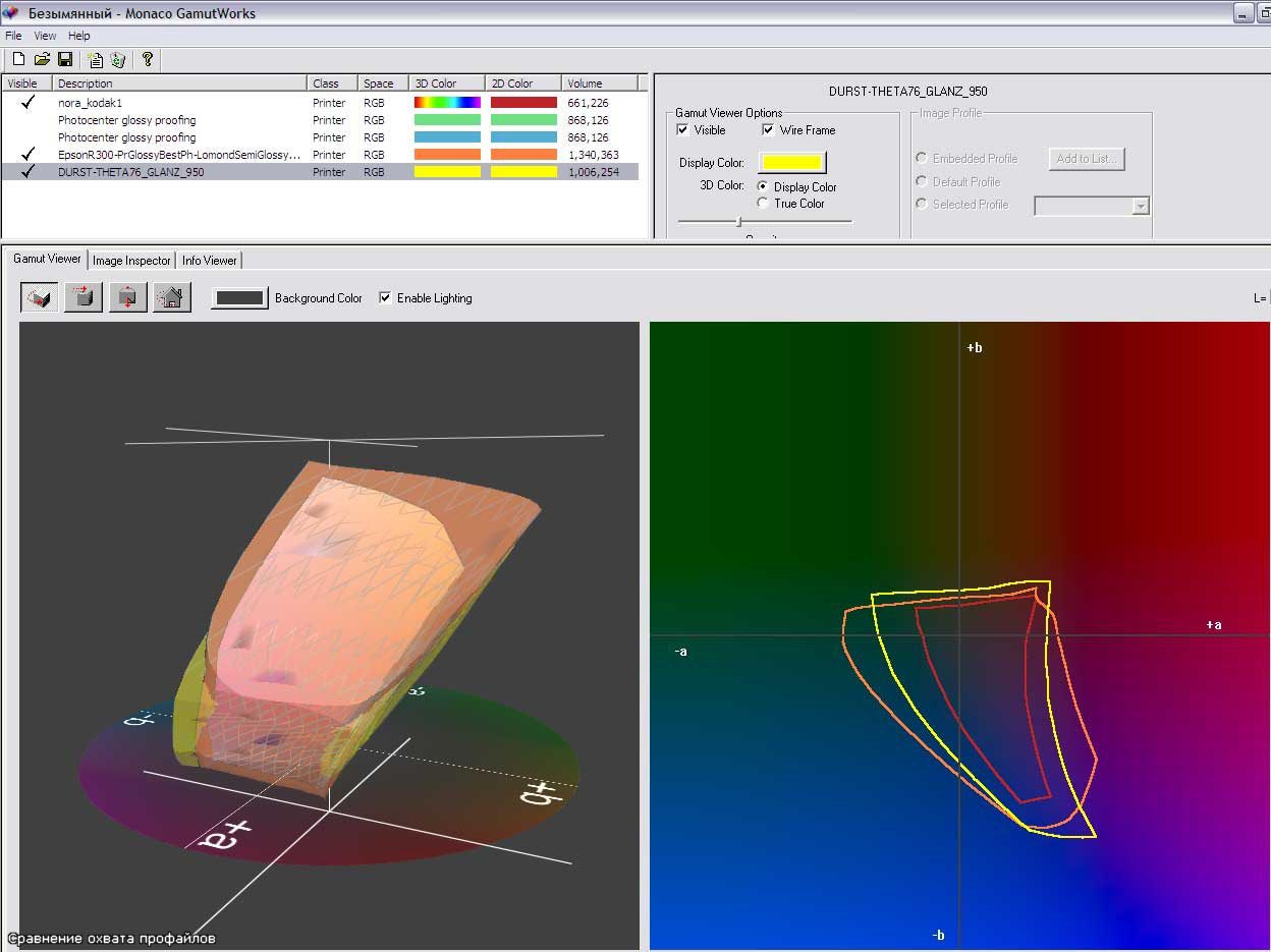

Всех приветствую. Давеча, более для экперимента ради, был приглашен попробовать сделать печатный профайл для аналоговой минилабы норицу с рамкой sunimage. Модели лабы и рамки я не знаю. Т.к. про минилабы я ничего не знаю, все манипуляции по печати тест карт и шкалок для калибровки делал хозяин. Делал он следущее. Сначала с помощью денса (вернеее DTP22) отстроил нейтральную ось и с этой калибровкой распечатал спайдеровскую тест-карту на 225 патчей. Печатал без галки цветокоррекция (там это называется по моему Photo Enhace или что-то в этом роде). Фотографии же печатаются с этой галкой, т.е. как хозяин говорит с цветокоррекцией по профилю. Профиль получился с малым охватом. Особенно не понравилось поведение в темных участках. На реальных фотографиях это выражается неприятным и каким-то рваным градиентом в темных теневых участках, телесные оттенки обесцвечиваются, и вообще, портреты выглядят из-за этого не очень.
Для примера, на картинке три профиля, красный -этой минилабы, желтый- минилабы Kodak Durst и оранжевый струйного принтера Эпсон R300.

Есть у кого-нибудь опыт или решение как улучшить профиль? Или же это удел рамок, как "недоделанное" решение продлить жизнь старой техники?
Прибор был Спайдер3, карта на 225 патчей.

Очень точное выражение! Однако... Вы не показали на каком срезе L=? показан охват (явно не 50)
Извиняюсь, резанул скриншот сильно. Срез при L=20.
