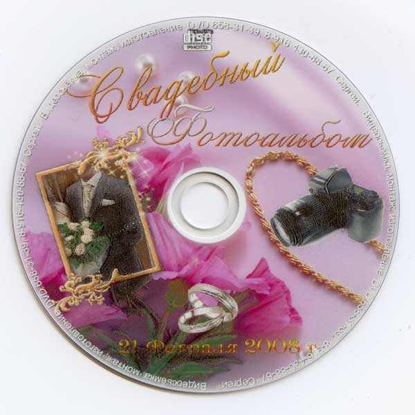

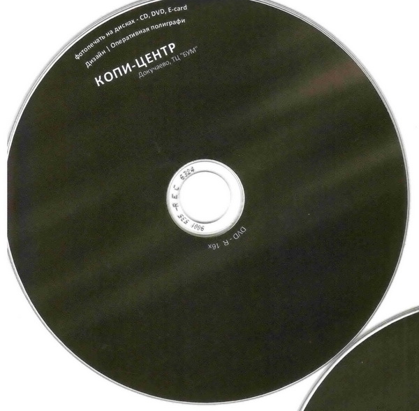

Epson R295 с установленной СНПЧ от Resetters естественно капсулы. Залиты туда чернилки inktec E0010.После 2 месяцев работы появилась проблема при печати на дисках.Черный цвет распыляет нетолько там ,где он должен быть но и вокруг.Никаких изменений вроде не производил,печатаю 2-3 раза в неделю.Как то вдруг паявился такой дефект,при этом на бумаге печатает по прежнему замечательно.Диски Вербатим из одной банки не менялись,чернилки inktec E0010 литровые бутылки.Подключал принтер к другому компу -дефект остаёться
Пиджак на картинке в оригинале абсолютно чёрный.Принтер использовался мало -первая заправка-"офисы" израсходованы чуть больше половины а чёрный цвет почти полный

Сдается мне, покрытие дисков прихрамывает.

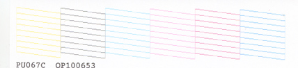

Где тест дюз сразу после печати на диске?

Ничего я не смог разглядеть на тесте дюз...
Такой эффект как у Вас на CD, можно наблюдать и на фотобумаге в некоторых случаях, а именно: неправильный профиль, неправильно подключен, неправильные настройки драйвера, неправильные настройки фотошопа, пр., когда на носителе невозможно отобразить ту плотность, которую Вы пытаетесь вывести на печать. Другими словами - полный завал в тенях, а Вы его печатаете.
Погуляйте пипеткой по теням на волосах дочери (кстати, цветопередача не ахти, имхо) и по тенях на CD, где наблюдается сабж.
Думаю, Вы все поймете.
Для уверенности, что все так (или не так), как я написал, можно глянуть гистограмму изображения, которое Вы печатаете на CD?
| Сообщение #5 Отправлено 27 июля 2009 - 16:14
Прикидываю...
Покрытие на каждый диск наносится индивидуальное. Диски из рулона не нарезают. Очевидно, искать проблему нужно в покрытии диска. Лучше взять диски иного производителя, а не из "этой банки"
Контролируйте влажность при печати посредством струйных принтеров.

чернила виноваты, у меня вообще с 10-кой проблемы! нормальный тест дюз покажите!

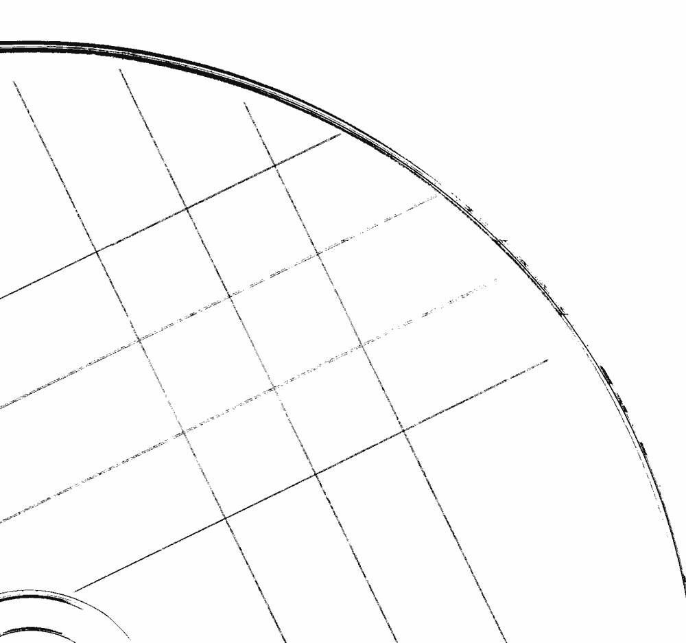

| Сообщение #13 Отправлено 05 августа 2009 - 18:04

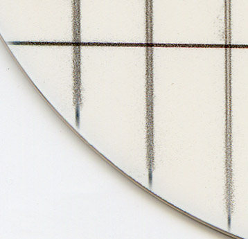

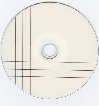

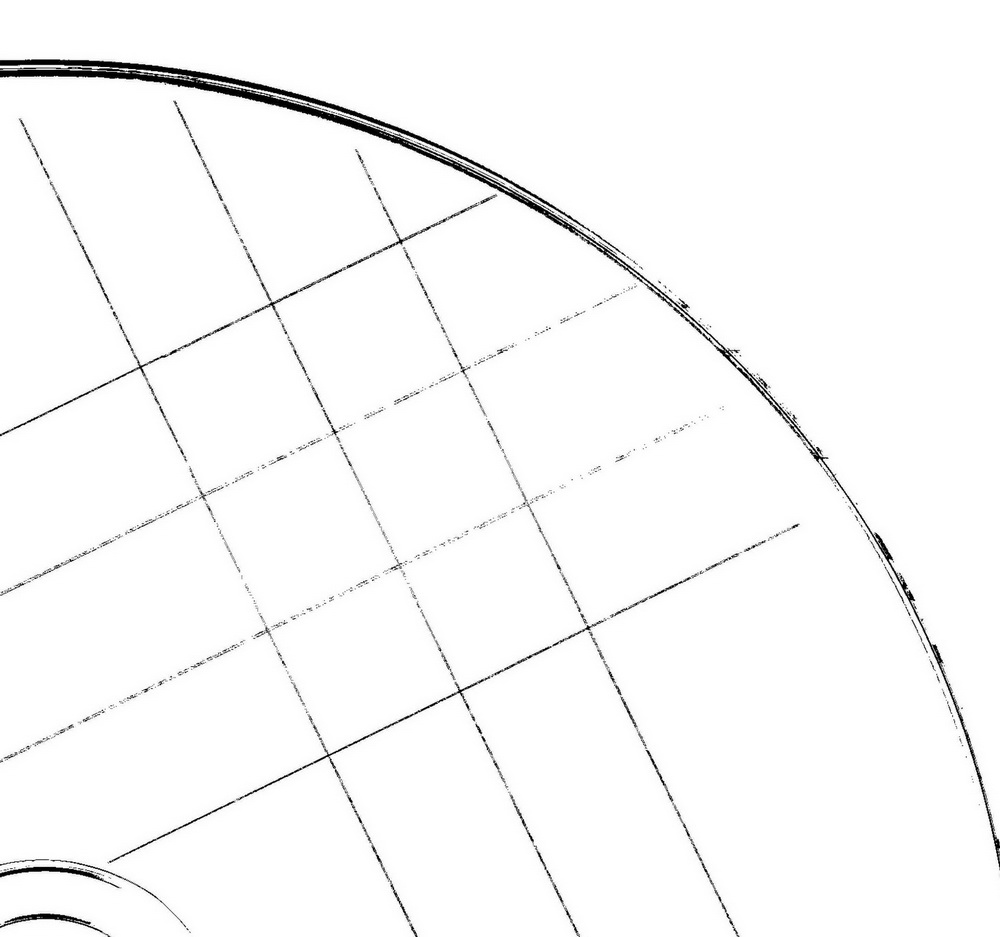

Вертикальные линии тоненькие напечатай на диске и выложи-поглядеть охота

| Сообщение #16 Отправлено 06 августа 2009 - 10:08
serj231 напечатайте одно и то же изображение на диске и на фото бумаге, если на бумаге без изменений, то снесите все драйвера и всё что относится к Epson`у. Установите снова. Аналогичная проблема обсуждалась на другом ресурсе. Выход был именно такой.

| Сообщение #19 Отправлено 06 августа 2009 - 16:38
Dim0ni
Найдите второе отличие этого изображения, от Вашего:
Первое отличие, это в 4,8 раза меньший вес.
А должна была?
Решение проблемы, равно как и пособие по подготовке изображений для загрузки на форум - в FAQ.
Уже можно было прочитать давно и сделать...
Dim0ni (6th August 2009 - 03:57 PM) писал:
Переустановка дров и софта не помогла.
А должна была?
| Сообщение #20 Отправлено 15 февраля 2010 - 20:51
Что там автор, нашел решение? Та же проблема, r295, inktec 10, тест дюз ОК, распыляет вертикальные линии(только 100% черный) на бумаге и соответсвенно чуть заметно на фогорафиях.
Из экспериментов:
-Распыляет только вертикальные 100% черные линии, если линия хотя бы 90% черная(серая), то распыления нет и линия нормальная, цветные вертикальные линии тоже нормальные
-Чем ниже качество печати, тем меньше распыление(на "черновике" распыления практически нет, наверное поэтому тест дюз в норме, т.к. он выдается на скорости "черновика"). На "наилучшем качестве" распыление очень сильное.
Фото пока не заснял, думал что все просто
Из экспериментов:
