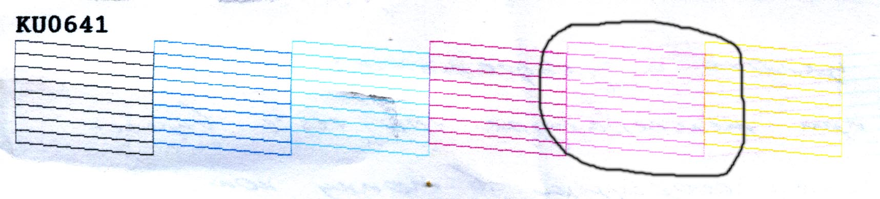

|    Сообщение #1 Отправлено 10 марта 2005 - 10:22   Ocean-Arkh
R300, капсульная СНПЧ, WWM, простоял без печати чуть меньше недели, вчера хотел распечатать 3 листочка А4, но для начала прогнал тест дюз - все цвета кроме light magenta - гуд, а эта дрянь (LM) - кривой тест дюз, т.е. например, если всё гуд лесенка ровная, а тут на части рядов ступеньки получаются в 2 раза длиннее, и соответственно растояние м/д ними в 2 раза шире:-( (скан выложу вечером). Прокачка принтером не помогают, заливка на каппу жидкости для восстановления головок и последующая ручная паркова результатаов практически не дают (чуточку исправилось за ночь).
Чернила - дрянь WWM - больше никогда не куплю - сначала полосила эта LM потом кривой тест... :unsure: :unsure: :angry: :lol:
А вопрос в принице вот: ЧЁ ДЕЛАТЬ?!
другие чернила возьму, на надо допечатать эти... Кстати, кто-нить пробовал эти чернила заливать в HP 57+58??

|    Сообщение #9 Отправлено 16 марта 2005 - 09:06   root
Клиент поделился своим опытом.
Полосила лайт мажента с чернилами WWM.
Заменил на Инк Тек - тоже самое - без изменений.
Добавил в лайт маженту WWM 5% глицерина и снова подключил уже вместо Инк Тек.
Тест сразу выдал 100% дюз.
Нагрузку пока большую не давал и как дальше будет - не знает.
Также не понятно связано ли разбавление чернил глицерином или просто принтер "сдался" и начал работать нормально.
Ради эксперимента неразбавленную глицерином маженту он не ставил (нет просто) и на Инк Тек обратно не переходил.
Вполне можно ожидать что и с неразбавленными глицерином чернилами печатал бы нормально теперь и на Инк Теке тоже...
По нашему опыту полошение с разными цветами бывает у 5% пользователей. Вызвано не всегда кривизной рук. В некоторых случаях полосить начинает еще на оригинальных картриджах - естественно и на неориг чернилах будет не лучше.
Подавляющее большинство решает проблему полошения разными способами - временем, отстоем, прочистками, разбавлением, уровнем, или просто словами:-) - ну просто некоторые пишут что "подружились" со своим принтером и проблемы возникают не так часто:-)
Наш опыт оперативного решения проблем при проблемном тесте:
Открываете сервисную программу и выбираете пункт REFURBISHMENT FOR ...
во вкладке MAINTENANCE
Это усиленная прочистка минуты на 3.
Внимательно читайте и следуйте инструкциям после прочистки.
Тратится очень много чернил - примерно по 15 мл каждого цвета.
Но результат - 100%
Пользуемся только в том случае если клиенту нужно срочно.
Если не срочно - отставляем, на утро - 100%.
Если кому поможет 5% глицерина или REFURBISHMENT - пишите, ваш опыт будет полезен другим.

Не дождавшись отчета об опытах с глицерином, решил попробовать сам на RX500, ;-)
История полосения такова:
поставил СНПЧ в мае (от Скальпеля), полос не было, израсходовал 2/3 банок
в августе порвался электрический шлейф, то ли от того что что-то упало внутрь, то ли (что более вероятно) перерезался скотчем, которым крепился чернильный шлейф,
сдал 2 месяца пока привезут шлейф из Финляндии, в Москву, потом в Уфу (первый раз привезли от другой модели),
после ремонта поставил чернила из другой партии (еще старая серия),
стал печатать с полосами, но не все, а в процессе печати, примерно 10-15 фоток можно было отпечатать, потом отстой 30 минут, за......ся печатать 200 фото на заказ.
После прихода новой партии чернил из новой серии, поставил их, полосы пошли 100%, ничего не помогало, ни промывка, ни опускание/поднимание банок, ни гидродоноры (самодельные),
принтер стал использоваться только как ксерокс и для печати текста, фото на Canon 865 (кстати тоже ВВМ, никаких проблем).
Решив окончательно добить RX500, влил, в LM, как советовали 5% глицерина, и дал отстоятся сутки,
после этого тест показывал пропуски в LM, после прочистки стал 100%,
полосы на фото действительно прошли, если не окончательно, то стали значительно менее заметны, с 20 см, практически неразличимы. Сделал калибровку головы, но после этого фото еще не печатал, попробую завтра.
Так что способ с глицерином действительно работает, спасибо большое за совет!
