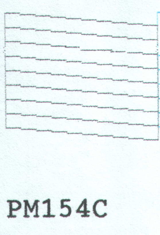

Принтер Епсон 200, капсульная СНПЧ, срок эксплуатации - более 3х лет.
Сперва были чернила WWM, затем заменил на INKTEK Е0005. Стала полосить чёрная дюза. По совету с форума заменил чёрный Е0005 на Е0009 (если правильно вспоминаю). Некоторое время всё было весьма неплохо. Но после переустановки винды (не факт, что из за этого) стал замечать, что чёрный цвет оставляет шлейф - после чёрного элемента на фото по ходу головки протягивается уменьшающийся "хвост", состоящий из отдельных точек. Если будет чёрная полоса поперёк хода головки - то по ходу головки за этой полосой протянется уменьшающийся в плотности заполнения шлейф во всю длину этой полосы. Протяжённость шлейфа до 5-6 мм. Фото с чёрными, контрастными деталями теперь идут строго в мусорную корзину.
Все дюзы работают правильно, за исключением одной дюзы чёрного цвета - она на тесте пропечатывается слишком смещённая - на одном уровне с предыдущей. Но на тексте снизу от сетки пропусков нет.
В чём может быть проблема? Печатаю немного и чёрной краски пока почти полная ёмкость. На крайний случай - заменю, но на что менять - неясно. Плохо, если замена ничего не даст.

Без обид - ни грамма не понял.
Тест дюз - из-за кризиса гадалки разбежались...

Попробуй выравнять бошку) Сначала с применением физической силы)) Выведи на замену и отключи питание, после этого подвинь головы до упора влево а потом включи принтер.
Дюза должна вернутся на место но вскорее опять начнет касить)) У меня такое было пока не отбалансировал http://www.resetters...showtopic=15113 и энкодер не помыл))
Еще для профилактики неплохо было бы Бутерброд сделать http://www.resetters...owtopic=15119)) И дать время постоять)) А после всего проделаного уже делать выводы))

На тесте дюз - обычный кривоструй. Лечится: большим объёмом печати, бутербродом, промывкой(отмочкой ПГ). Методы перечислены по силе воздействия в сторону возрастания.

DEMON@ (26th July 2009 - 09:14 AM) писал:
Абсолютно бессмысленное занятие.

Episode (26th July 2009 - 11:48 AM) писал:
Почему? У меня на 390-ом получалось но потом все равно начинал косить((
Сейчас поменя энкодер и отбалансировал и все стало на свои места))

DEMON@ (26th July 2009 - 12:45 PM) писал:
Почему?
Долго писать и нет желания. Либо поверьте, либо проверьте.
То, что так сложилось на 390-м, случайное совпадение.
У топикстартера явная проблема с дюзами.
Поможет внимательное чтение ФАКа, тщательная промывка всей ПГ и системы, с бутербродами, конечно, и замена чернил.
