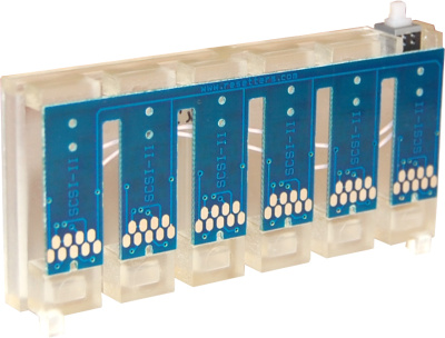

Когда печатаю, может внезапно принтер показать, что чернила кончились и останавливает печать посредине листа. Если дальше действовать по показанной инструкции, то недопечатанный лист вылезает и при возобновлении печати на новом листе печатается недостающее с недопечатанного. То есть надо все по новой печатать, ну или вручную страницы, если текст. Как быть? Проблема уже достала.

Здрасте! Иакая проблема уже 2 года, как поставил СНПЧ, да всё мирился, а теперь сил мох нет!..ю

о каком аппарате идет речь?
какая система установлена?
какой фирмы?
возможно, пропадает контакт с чипами во время печати.

может быть излом на шлейфе, который идет к контактной площадке и т д.

Дело не в этом, я думаю. Вот как вы выходите из положения, если , печатая листов 50 текста двустороннего, на 43-м кончатся чернила ( будет показывать, что кончились, на самом деле чернила в емкостях будут )? :D
Система - капсульные, вроде... 6 цветов. Это особенность именно принтера. Что делать?

Думаю в чипах ваша проблема. Поменять их надо на чипы с более новой прошивкой, там и расход чернил показывает более корректно, и нет проблемы наполовину напечатаного листа, и кнопка есть, позволяющая сбрасывать уровень чернил до 100 процентов в любой момент

Проблема, однозначно, в версии чипов.
Нужен Электронный Суперблок СБ-270/290 с возможностью принудительного сброса
