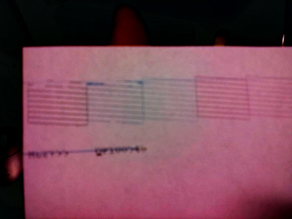

Принтер epson r220. Стоит снпч, чернила ИНКТЭК 10, раньше первые десять страниц текста распечатывал с черными и синими полосами, фотографии тоже успешно портил. Я промыл печатающую головку с помощью шприца и Мистер Мускул, по технологи не снимая. Потом сделал еще кучу бутербродов. Капу тоже вычистил. Памперс выведен. Проблема с полосами ушла, появилась новая-очень нечеткая печать текста, буквы размазаны, горизонтальные пропуски. Читать такой текст невозможно, после двух страниц глаза болят. Прочистки не помогают, уже бутылку мм прокачал через головку. Чернила черные сменил. Все бестолку. Тест дюх на черный отвратительный. Сегодня на ночь оставлял шприц с ММ вместо картриджа, заливал в него жидкость-уходит. На утро тест дюз стал практически полным, но буквы снизу теста просто отвратительные, размазаны, с горизонтальными белыми полосами. Когда промывал головку, уже со снятием, то струи из дюз ровные только под хорошим давлением, а так косоструй. калибровка тоже результата не дала. Что еще можно сделать? Мыть и отмачивать?

А если серьезно, то черные чернила поменяли снова на тот же инктек? Может все же стоит другие попробовать?
И промывки сейчас можно использовать нормальные, а не средство для мытья окон. Например тот же OCP.
Опять же тест дюз вы не выложили.

Тест дюз нечем сфотографировать, только через фотоаппарат. качество отвратительное и ничего не понятно. я не думаю, что виноваты чернила, так как черные буквы стали полосатые и нечеткие после прочистки. До того, как я влез, первые пять страниц были полосы, но буквы были четкие. После первой прочистки полосы прошли, буквы стали отвратительные. Других чернил в моем городе я не видел
