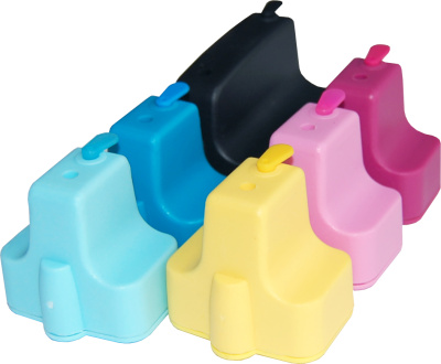

Какими чернилами лучше пользоватся для заправки 177-го картриджа? Поделитесь опытом.
И еще может у кого есть опыть пользования Дозаправляемымы картриджами HP177 с магазина ресетерс и каково ваше мнение?

Рекомендую только вот эти, если не хочешь проблемм. перезаправляемые картриджи лучше китайские (они прозрачные-что удобно для слежения за уровнем чернил). Реклама запрещена, см. личку.

gionix --чернила Инктек Н-3070, или ОСР-93 серия, с другими принтер ляжет..спать...

Поискав в интернете появился такой вопрос. На некоторых сайтах у 177-го картриджа написано совместим с многими принтерами (d7160, d7363 и т.д.), но d7263 не всегда указано. вопрос в следующем: №177 для всех один или же есть всеже разница между ними?

177 он и есть 177...и зачем такой шрифт? Вы что плохо видите?

Просто встречается что чернила для №177 и потом перечень поддерживаемых моделей (7160, 7363, 7200 ... ) и 7263 не всегда указано. встречается бывает № картриджей "02, 363, 177".
Вот наткнулся на такое -> http://h10025.www1.hp.com/ewfrf/wc/documen...t=3382227#N7260 и список регионов http://h10025.www1.hp.com/ewfrf/wc/documen...27#zone_mapping
Кажется должно быть одно и тоже.
Просто у меня покамись нет опыта заправки струйных принтеров и боюсь не ошибится.

gionix (27th July 2009 - 06:18 PM) писал:
Правильно понимаешь, разница есть.
Ипоходу для 02 (для америкосов, хотя и написано 177) По крайней мере для C5183 не подошло. вот и распродают по дешевке.
Думай - голова не только чтобы шапку носить.
Да, и сразу выковыривай пружины, а то тут у нас в городе пандемия
Да... как говориться хорошая мысля.. заправь оригиналы если не из первого комплекта (если не 93...) а (87...)следи чтоб не кончились, и будет тебе счастье, правда с гарантии слетает принтер автоматом,, но всеж выход.

У чернил OCP для HP D7263 истек срок годности в декабре.
можно ими пользоватся или будут проблемы? пока печятает нормально.
| Сообщение #19 Отправлено 19 апреля 2011 - 21:44
Можно.
Фактический срок годности - как минимум вдвое превышает официальный - по заверениям самих же немцев, при условии, что хранятся в герметичной таре.
