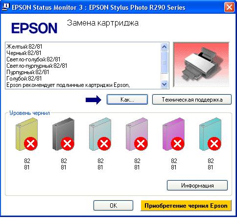

купил новый R 295, поставил капсульный СНПЧ производства resetters, установил без проблем, но status monitor 3 не видит картриджей и выдет мне:
Желтый:82/81
Черный:82/81
Светло-голубой:82/81
Светло-пурпурный:82/81
Пурпурный:82/81
Голубой:82/81
Epson рекомендует подлинные картриджи Epson, перечисленные выше. Нажмите кнопку "Как" для получения указаний по установке чернильных картриджей.
при попытке нажать "как заменить" и тд, в конце выдает "ошибка завершения прокачки чернил"

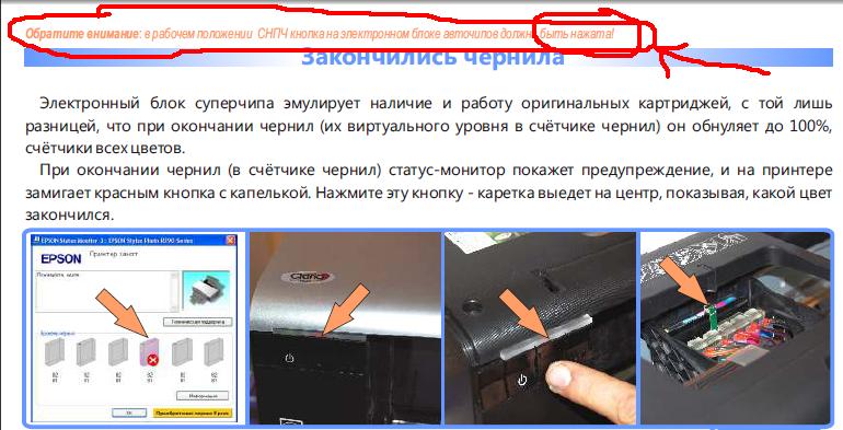

Прикрепленное изображение: __________.JPG
но вот тут то и неувязка, у меня кнопка на блоке не хочет оставаться в зажатом положении, она почемуто "отжимается"

Прикрепленное изображение: __________1.JPG вот что мне ввыдает Статус Монитор

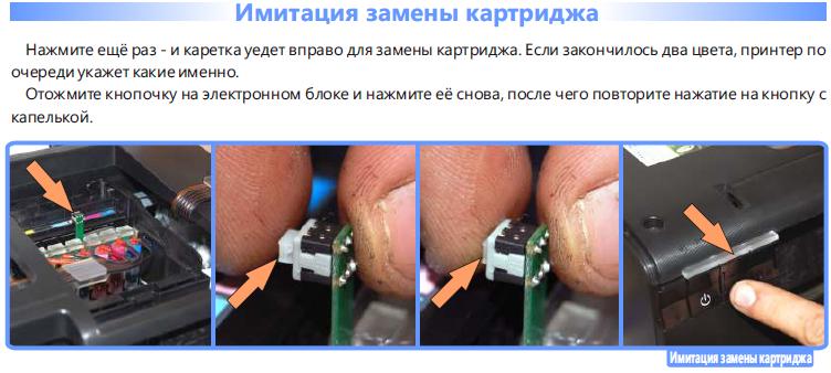

Прикрепленное изображение: wger.JPG
вот именно эта кнопочка не хочет оставаться зажатой, хотя в инструкции выделено красной строкой что ее рабочее положение "нажата"
|    Сообщение #8 Отправлено 22 июля 2009 - 22:38   koka
Ещщё раз повторяю-не в этой планке она фиксируется, а в планке СБ270\290. Не так вы как-то делаете...что-то упускаете...
