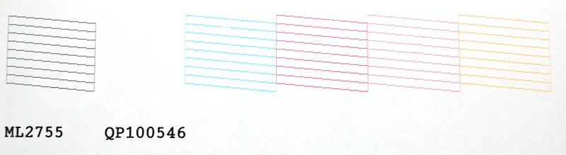

Вот что теперь на тесте дюз (cyan пропал совсем):
Прикрепленное изображение: skan.png
Когда забирала принтер, демонстрировал, что дюза забита полностью. Набирал промывочную жидкость в шприц, поднимал поршень вверх, а когда отпускал, поршень затягивался обратно.
Собственно, вопросы:
Не мог ли мастер навредить ПГ (раз синий пропал совсем)?
Если с головкой все в порядке, можно ли отмочить такой засор?
Если можно, то с чего начинать (раз уже какие-то операции по этому поводу предпринимались)?
Нести в другой сервис теперь боюсь.

Судя по фото...не убита ещё полностью. :) УЗ ванну попробовать можно...50\50. ;)

Попробовала поменять два картриджа местами, сделала штатную прочистку. На тесте на убитом цвете проявилось несколько ступенек. Буду пробовать его воскрешать.
