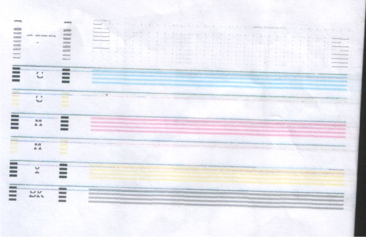

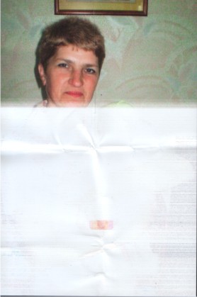

Здравствуйте. У меня такая проблемка: на МФУ CANON MP500 печатал фотографии, вчера на третьей фотографии принтер начал печатать тоненькими полосами; т.е. каретка работает, бумага вывлазит но вместо изображения еле видные полосы (скан прилагаю). Я начал проверять все остальные функции МФУ (сканер И т.д.) - все работало, но почему -то в сервисный режим мфу не хотел входить. Думал полетела голова... :angry: но как назло случайно вынул вилку из розетки когда парковалась головка принтера... и после этого мфу вообще не включается :unsure: . Носил в 2 сервиса - в одном сказали: сгорела материнка, в другом: сгорел блок питания, понес в третий, а там вообще отказались браться :unsure: .

Прилагаю скан недопечатаного фото ( фото было согнуто пополам, так что на преегиб не обращайте внимания и Тест дюз.
Прикрепленное изображение: _________.jpg - тест дюз
Прикрепленное изображение: ____.jpg - недопечатанное фото

Скан теста дюз характерен для неисправной головки ( значительно реже такую же картину может дать неисправная плата управления или ломаный шлейф каретки - это проверяется подменой узлов с донора. ), а вот обрыв изо при печати ( как на втором скане ) более характерно для выхода из строя платы управления... ...так что, похоже, что у вас вылетела головка и прихватила с собой и плату управления. Обычно в такой ситуации у аппарата должна быть индикация неисправности ( для вашего случая чаще всего бывает 20 желто-зелёных перемигивания индикаторов, с разделяющим серии миганий продолжительным зелёным свечением, или в мониторе состояния, на компе, к которому подключен аппарат - код ошибки 6500 ), только потом, когда аппарату настаёт окончательный кирдык, он перестаёт включаться...
