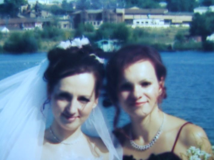

Сколько я намучалась со своим принтером!
Приобрели в сентябре 2008 г EPSON Stylus Photo R270 Series и СНПЧ от РДМ поставили и начали печатать. Бумага EPSON Premium Glossy, чернила РДМ-ские. Были проблемы с пропаданием черного цвета, из компьютерной клиники отдали, чуть ли не со свидетельством о кончине, но я его сама прочистила и отмочила (это уже другая тема, если интересно, как, расскажу). После всех моих мучений с этим аппаратом, я стала замечать, что на фотках темные цвета (синий, черный, коричневый), а также зеленый в некоторых местах, размыты. Стала перепечатывать плохие фотки. Выходит из принтера - все отлично, а на следующий день вся расплывается.
Стала проверять альбомы, напечатанные в самом начале работы принтера и с ужасом обнаружила, что некоторые фотки плывут, а некоторые нормальные - непонятно с чем это связано.
Подобных проблем на форуме не нашла, помогите, кто знает, в чем дело
Прикрепленное изображение: DSCF4833n.jpg

Дело в чернилах RDM. Это не чернила, это окрашенная жидкость, если мягко сказать, не пригодная для использования на струйных принтерах.

Посмотрев на вложенную фотографию, я подумал только одно: не на той стороне бумаги печатали.
Да, чернила с надписью RDM, не самые лучшие чернила в этом мире. Но не настолько они плохи, чтобы получать подобную фотографию!
Вот что ещё хочу сказать: при проблемах с нерезкими расплывчатыми фотографиями, всегда используйте тестовые картинки. Не доверяйте файлам со своих мобил!

Фото на суперглянце плывёт из-за:
1) чернил-акварели
2) непросушенной бумаги
3) влажности воздуха при сушке выше 70%
4) редкость - перелив чернил

Юха все смеется надо мной, смейся, смейся... Бумагу я умею определять, какой стороной ставить в принтер.
Евгению26 - ни одна из 4-х причин не подходит.
Бумагу меняла на Super Glossy Photo paper 260 г/м - все та же история. Надо попробовать поменять чернила, но какие поставить, не знаю, весь форум вчера вычитала, аж голова заболела :unsure:

Допускаю, что суперглянцы имеют некоторые проблемы с цветопередачей (по мысли Евгений26) , но не настолько же, как показано на фотографии в первом посте.

|    Сообщение #18 Отправлено 15 июля 2009 - 15:42   Lesika
Это не цветопередача, т к сразу из принтера фотки супер отличные, а на следующий день начинают плыть. Скорее всего какая-то реакция чернил с бумагой.

Вы где-то сильно ошиблись. Угадать не смогу.
