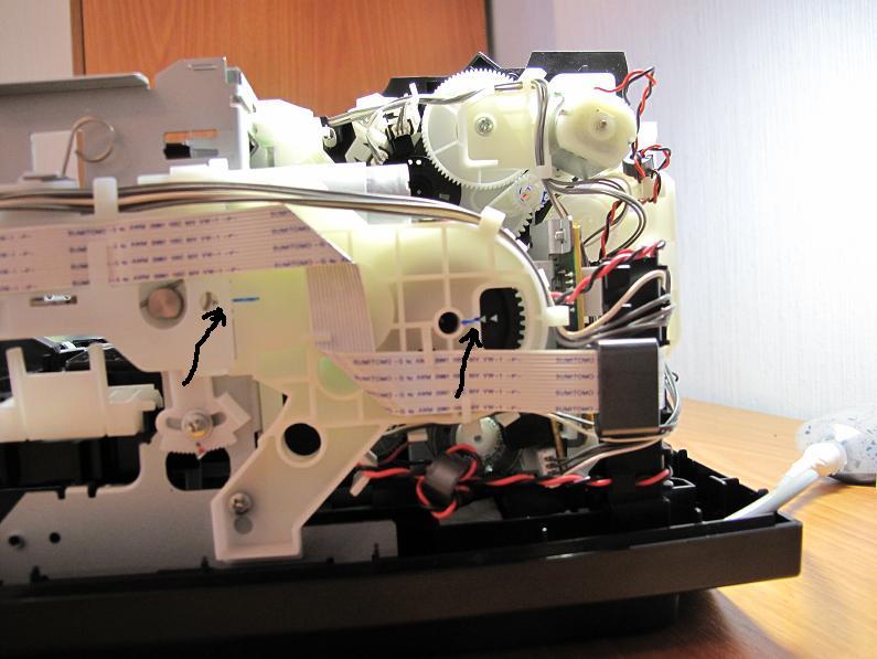

Просто после сборки девайса головка медленно подъезжает к месту парковки (над памперсом) и когда начинает крутиться вал слышится неправильное сильное жужжание (99% как будто проскальзывают меж собой шестерни или шестерня-ремень привода). Принтер указывает на сервисную литературу.
После разборки я механики не касался. Просто постирал памерс.
Расскажите пожалуйста немного о том, что происходит на последней стадии парковки когда начинает вращаться направляющий вал (+ он ходит вверх-вниз. по-видимому "пристраивает" головку на капу).
Какие датчики задействованы в этот момент? Куда теоретически обратили бы внимание Вы в подобной ситуации. (печатал принтер мало. вручную капа очень легко ходит вверх-вниз)
P.S. справа от головки среди шестерней нашел две, на которых стоят какие-то метки. эти метки просматриваются в маленькие окошки одновременно при вращении вала. Может быть дело в их местоположении в момент парковки?

....стоят какие-то метки....
А когда разбирали Вы не запомнили как эти шестерн стояли? Скорее всего при сборе Вы не придали им значения - вот из-за них и треск(правильнее из-за того что они установлены неправильно)....
Придется снова разбирать...

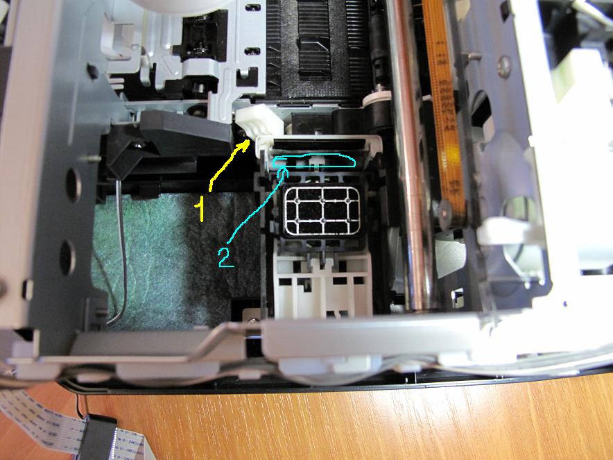

Специалисты, подскажите:
как снять ракель?
как снять капу? в месте 2 видны поддетки высохших чернил. Хочу промыть спиртом.
Рычаг 1 блокировки головки при парковки "вручную" должен ее блокировать? В моем случае он не шевелится.
Благодарю за помощь.
И еще есть картинка тех самых меток. За что они отвечают при парковке? (если крутить шестерни вручную, то, сделав оборот, обе метки на шестернях ровно совмещаются с отметками маркера)?

"Вручну" -нет...только когда крутить шестерню вала подачи бумаги (котрая слева)...совместите по меткам...

Серьезно!????? Меня так передернуло!!!! Подумал, что с принтером можно сделать ВСЕ (обчитался форума), но ничего про перезапись магнитных лент НЕ ВИДЕЛ!!! Блин. Опять полон оптимизма. Только что пытался снять блок капы с помпой. На 690-ом это невозможно. Вернее, снять нужно ВАЩЕ ВСЕ!!! Я с ума сойду! Кручу большие шестерни с метками, но этот замочек головки не шевелится. Может из-за него?....х.з....

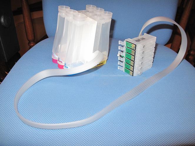

Сегодня купил систему IST (у нас кроме RDM и ISTа ничего не продается). На форуме такой что то не видел. Буду опробировать (на предыдущей RDM на катридже клапан стал подпускать и пока дюзы пробить не могу (думаю, пружинка и сгнила. RDM-овский катридж раскурочу-утпишусь.

Да понимаю блин... только ИСТы на ощуп приятнее в смысле, что пластик мягкий. на РДМ после первого вставляния фильтров дырки потрескались. плекс этот какой то фиговый. с чернилой, правда, за год в реакцию не вступал. потекли пару штуцеров на донорах, черный клапан потек. надеюсь на лучшее (все из-за того, что у нас не из чего выбрать. попробую заказать по почте). Пока набираюсь с вашей помощью опыта. Мне ваще 690 не нравится, т.к. это МФУ. Пустил его вразнос (думал, не соберу после стирки памперса). Не бывает 3 в 1. Хочу принтер сугубо для фото. На этом тренируюсь.
А, в общем, понял еще такую весч: Люди делятся на тех, кто печатает постоянно (помпу желательно отключить :) и на остальных, которым на помпу...пофигу...
Я на форуме почерпнул очень много полезного, а еще больше еще не узнал. Но использовать придется лишь небольшую часть знаний, ведь чем больше работает принтер, тем больше создается "интересных" случаев, тех, о которых Вы и рассказываете. Это классно. Я печатаю в свое удовольствие, мне очень нравится, но было дорого. СНПЧ-это возможность иметь классное хобби, разрядку, общение с далекими друзьями и куча положительных эмоций (оживление МФУ например :)
