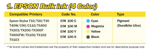

Меняю 4 литра чернил ИНКО на 400 мл ИНК МЭЙТ-на опыты))))
INK-MATE EIM100 приходит через 10 дней на склад.
Это новая серия пигмента INK-MATE для принтеров EPSON, разработанная "Alphachem", пришедшая на смену EIM082.
Могу отдать на тесты - без требований писать ТОЛЬКО хорошие отзывы ;)
