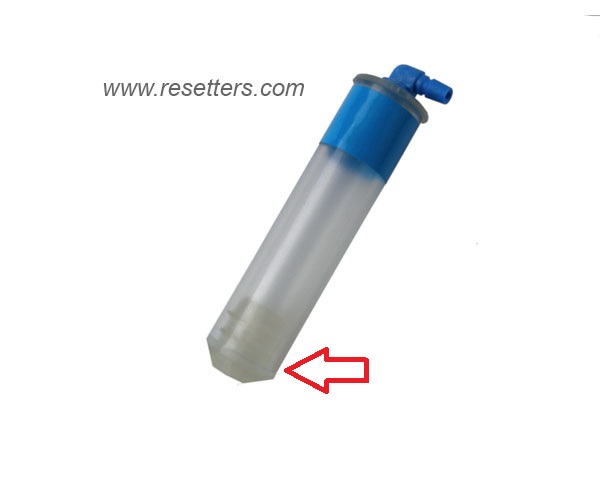

Основа чернилозаборного штуцера имеет форму конуса. При одевании на него капсулы, место указанное стрелкой на рисунке - уплотняется.
Может посильнее одеть?
Как определили, что именно там разгерметизация? Пузырьки воздуха подымаются вверх в капсулу с того места? Или чернила проступают наружу?
Если так, действительно - лучше "сварить" манжеты опустив в горячую (около 80-90 градусов) воду на пару минут...
