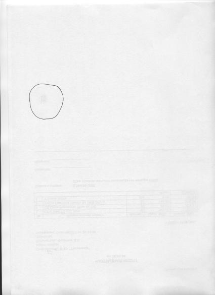

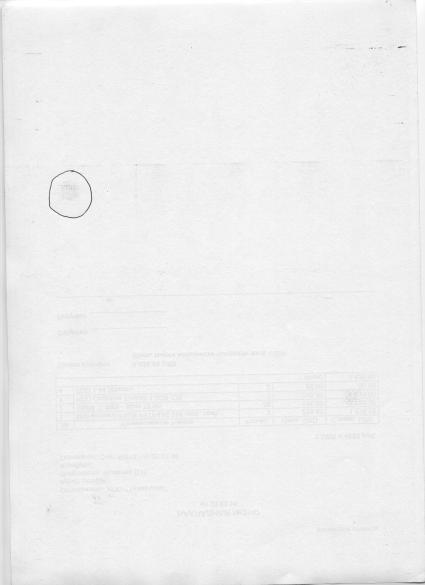

При печати на Canon IR2016, начиная со второго листа, появляется черная полоса на обратной стороне листа.Ширина полосы примерно 1см. Находится на расстоянии 11см. от одного края и 8см. от другого.Окрашена неравномерно-по краям черная, а в середине серая. Аппарату 3 года. За это время на нем 2 раза менялся барабан, 1 раз менялась печь, шестерни и ролик переноса.Ко мне в ремонт копир попал с порванной термопленкой.Ее я заменил. Аппарат печатал нормально.Но через день-два пришлось его снова забирать в ремонт. Чистка копира помогает ненадолго.Полоса появляется вновь. Заметил,что на фотобарабане примерно в том же месте, где появляется полоса на листе, остается тонер.Полоса идет поперек листа. Помогите разрешить проблему.

..."поперёк листа" - это поперёк хода движения листа, или поперёк - перпендикулярно длинной стороне листа...

полоса появляется по ходу движения листа перпендикулярно его длинной стороне.

...похоже что из драма сыпется отработка - прозрачная пластинка под фотобарабаном или коцнута, или погнута и через это место тонер из бункера отработки просыпается. Ещё бы я проверил слой тонера на магнитном валу - в этом месте может быть "бугор" из тонера из-за износа дозирующего лезвия...
| Сообщение #7 Отправлено 09 июля 2009 - 11:35
...если действительно драм подсыпАет, то в промежутках между листами бумаги, проходящими через него, тонер с фотобарабана попадает на трансфер, на нём накапливается и через несколько копий проявляется на обратной стороне. Если подсыпает немного, то на лицевой стороне копии этого можно и не заметить ( тем более, что в процессе печати происходит "стирание" заряда с фотобарабана и просыпАющийся тонер может к нему в это время и не прилипать, а вот в промежутках между листами "стирания" нет...)... ...это всего лишь моё предположение, а не 100% то, что у вашего аппарата - аппарат у вас, соответственно вам эту гипотезу и проверять... ...если есть для проверки драм или ещё такой же аппарат в ремонте - я бы драм для проверки подменил бы, чтобы проверить из-за него эта полоса, или нет.
