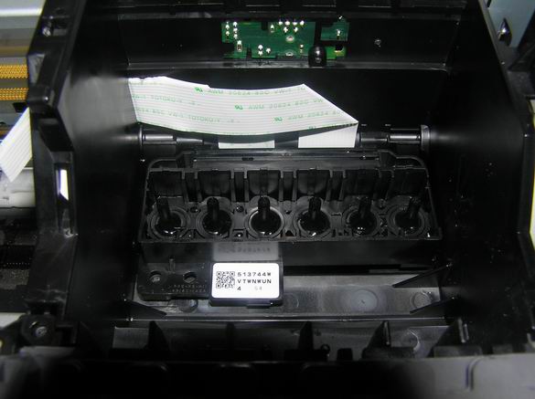

Подозреваю что дело в шлейфах каретки,как их правильно поставить?

Надломились контакты на шлейфах подключенных к головке принтера
Стоит ли попробовать зачистить их и как это правильно сделать?
| Сообщение #3 Отправлено 08 июля 2009 - 20:39
Что значит "После промывки головки " ? Как и чем промывали? Если дело в контактах шлейфа, то еше думаю можно всё исправить. Но придеться разбирать почти весь принтер...

А шлейфы когда обратно ставил возможно их и повредил .
Фото шлейфов:
Фото шлейфов:

Сушить обязательно, не менее суток, просушив ПГ предварительно феном.
Покажите принтер электронщику на предмет поиска сгоревших предохранителей F1 и F2, а также КЗ. Скорее всего коротнуло электронную часть принтера.
