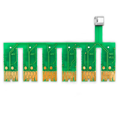

| Сообщение #8 Отправлено 23 октября 2010 - 20:27
Вот и у меня на моем новом Т59 подошло время до обнуления счетчика.
Информации прочитал достаточно, и, пока не наступил момент, казалось, что здесь все понятно. Так вот, момент наступил, а с чего начать я не знаю О.о
Объясните мне пожалуйста, пошагово, как эту процедуру производить, на какие кнопки жать, что за чем...
Вот такая у меня планка с чипами:
| Сообщение #9 Отправлено 24 октября 2010 - 08:58
Вы не можете найти описание и инструкцию по сбросу или непонятно написано?
1.
Инструкция по сбросу китайских авточипов. Принудительный сброс НЕ ВОЗМОЖЕН.
Только если "закончился" один из картриджей.:
Принтер остановился и выдает сообщение о том, что закончился какой-то из картриджей. Просит поменять его на новый. Вот что нужно сделать.
1. Выведите каретку печатающей головки в позицию замены картриджей
Для принтеров без встроенного монитора достаточно нажать несколько раз на кнопку с Каплей на принтере и каретка выдвинется в позицию для замены картриджей, причем нажать кнопку придется столько раз, сколько картриджей "закончилось", т.к. при каждом нажатии принтер "показывает" какие картриджи нужно менять. В итоге принтер установит каретку печатающей головки в позицию для замены картриджей.
В тех моделях, где есть встроенный монитор нужно кнопками на принтере выбрать в меню принтера Настройки-Обслуживание-Замена картриджей и также сделать несколько нажатий - каретка принтера выдвинется в позицию для замены картриджей.
2. Нажать и отпустить кнопку RESET на чипе - кнопка без фиксации.
3. Нажать на кнопку Капля на принтере для "завершения замены" картриджа - печатающая головка должна запарковаться в правом положении. Принтер должен распознать картриджи, показать все уровни 100% и выполнить прочистку головки.
http://resetters.com/Blok-avtochipov-bcomb...-851.html\

| Сообщение #10 Отправлено 24 октября 2010 - 09:00
Так ить...у него ж не супер...судя по фото...или как.
| Сообщение #11 Отправлено 24 октября 2010 - 10:22
Кока
Сорри. Поправил свой пост. Спасибо.
| Сообщение #12 Отправлено 24 октября 2010 - 12:10
Огромное спасибо за подробно написанную инструкцию!
Я и сам не знаю какой у меня чип. Я заказывал СНПЧ для принтера Т59. Каким чипом они комплектуются я не знаю. На чипах на матовой пластмассе черным маркером было написано Т50. Подскажите мне пожалуйста какой у меня чип и каким способом он может сброситься. Если можно посмотреть в базе данных заказов вот номер заказа: #101018024
Заранее спасибо!
Заранее спасибо!
| Сообщение #13 Отправлено 24 октября 2010 - 12:28
По умолчанию комплектуются китайскими.
Если специально просили доукомплектовать Суперчипом - знали бы.
