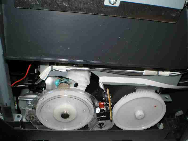

Откройте крышку.
Загляните внутрь, в самый дальний левый угол.
Там большая белая шестеренка.
Аккуратно, на ВЫКЛЮЧЕННОМ принтере, руками вращаем эту шестерню.
Каретку разблокирована.
Обратная процедура - не требуется.
Главное - задвинуть каретку на парковку перед включением.
Есть еще вариант.
Нажать кнопку замены картриджей и когда каретка выйдет в позицию замены - выдернуть сетевой шнур из розетки.
Но этот вариант - НА СВОЙ СТРАХ И РИСК.
Принтер после такой процедуры может не включиться.
Дополнительное описание процедуры от Искателя:
Искатель (3rd October 2007 - 02:07 PM) писал:
В новых моделях, давить на фиксатор нельзя, нужно крутить колесо.
Нужное колесо с противоположной стороны от памперса, как отметил zver2k, под боковой накладкой.
Принтер мордой к нам, нужная боковина слева.
В таком положении - ближнее колесо, т.е. я крутил ближнее к морде колесо.
Если повернуть принт к себе левым боком, колесо - справа
Или пост номер 1 этой темы, фото 5, 8. Я все делал по этой теме от Alex..а
Когда фиксатор опуститься вниз (все-равно наполовину торчит), рукой двигаем каретку.
Еще описание и фотографии в теме: "Правильная инструкция по разборке..."
