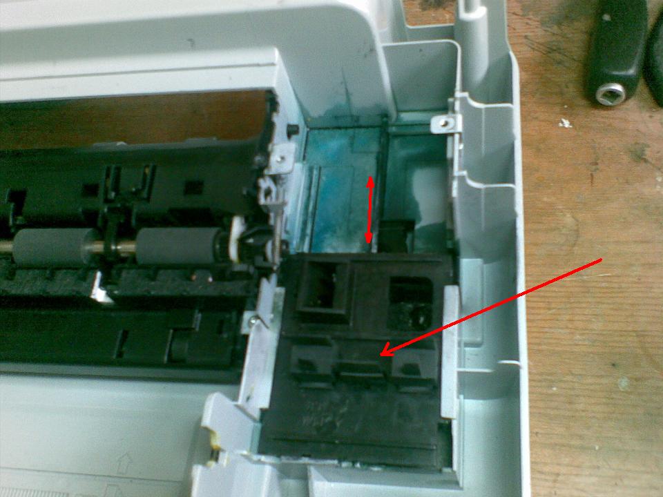

Дорогие форумчане!
Принесли в ремонт HP Deskjet F380. Проблема такая, площадка, где Головка сплевывает и чистится при включении принтера эта самая площадка уходит вперед по направлению движения и трещит. Думаю, что какая-то часть стоит не правильно или вообще её нет. Хозяин принтака говорит, что в него лазил сын.
Если у кого есть ссылка или сам сервисный мануал, буду очень признателен.
Спасибо

|    Сообщение #2 Отправлено 03 июля 2009 - 12:45   remonter
Проверь целостность шестерёнок и маятника в этом месте.

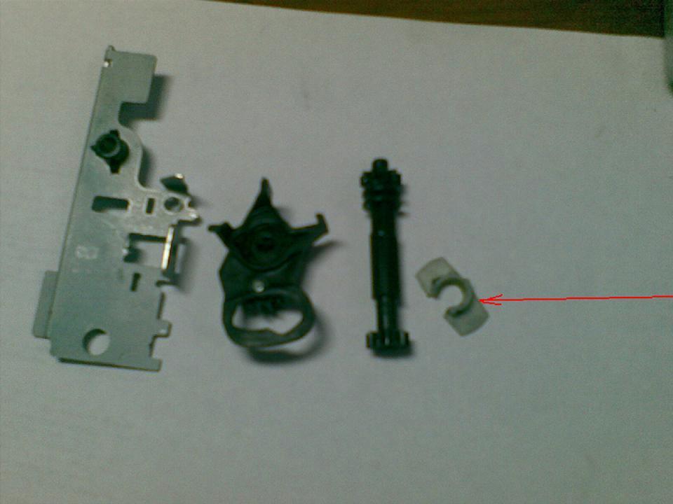

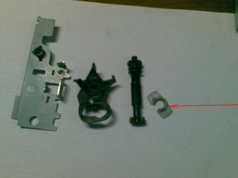

|    Сообщение #3 Отправлено 03 июля 2009 - 13:34   Рамгам
remonter
Визуально все нормально. При разборе группы шестерен, между маятником и валом привода площадки болталась втулка (на рис со стрелочной).Прикрепленное изображение: 03072009_001_.jpg
Думаю она и стояла на этом валу, только не понятно как.
|    Сообщение #4 Отправлено 03 июля 2009 - 13:52   koka
Верно...не объясню словами...вобщем в "корыто" она вставляется...и форма у неё такая специально...
|    Сообщение #5 Отправлено 06 июля 2009 - 10:17   Рамгам
Втулка встала на валу и в маяятник только в одном положении, думаю не ошибся в установке

|    Сообщение #7 Отправлено 26 августа 2009 - 12:41   Рамгам
Как и думал, та самая фтулочка стояла не правильно.
Прикрепленное изображение: __________11.JPG
Вчера разобрал аналогичный МФУ и понял.
Спасибо всем за помощь! :unsure:

|    Сообщение #18 Отправлено 02 ноября 2009 - 01:37   MPR
Просмотр сообщенияKryol (14th October 2009 - 10:53 AM) писал:
Меня смущает, что вал в этом случае не совсем горизонтально становится. Или я его к маятнику неправильно цепляю?
левая часть вала привода свободно висит в петле маятника, в отпущенном состоянии выглядит перекошенной это норма.
Просмотр сообщенияKryol (15th October 2009 - 03:45 PM) писал:
А какое исходное положение клювика и площадки и как того добиться?
клювик (выступ) для головки прижат пружиной к барабану подачи, если головку вывести вправо в зону чистки то она выступом снизу зацепит этот клюв и переведет маятник в положение захвата, в этом случае приподнимется вал который двигает крышку лотка очистки и вращение механизма подачи будет вызывать перемещение этой крышки.
Как только вы выведете головку из зацепления с этим клювом вал провиснет и крышка лотка очистки перестанет двигаться.
Если эта крышка двигается при печати ищите причину почему маятник не отпускает привод крышки (площадки).
Главное для начала добейтесь что бы этот клюв гарантированно прижимался при работе, иначе головка его срубит на раз
И еще, положение площадки в зоне прочистки никак не калибруется, вставляйте от балды, крайние положения принтер определяет по току двигателя.
